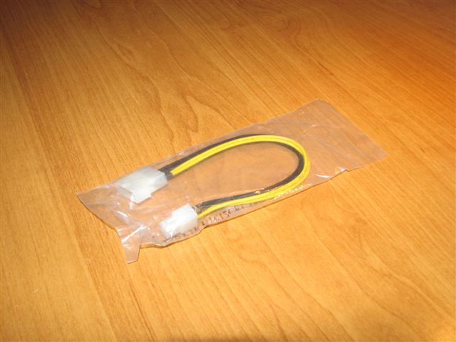

    Mam pytanie, czy jeżeli mam stary zasilacz ATX bez dodatkowego wyjścia 4-pin 12V to mogę sobie bez problemów doczepić taką dodatkową wiązkę do wyjścia +12V w zasilaczu?
    Przy założeniu, że wydajność prądowa tego zasilacza jest wystarczająca, oczywiście.
  • #18 3633965
    Rychuu
    Posty: 618
    Pomógł: 20
    Ocena: 44
    Raczej mozesz. Dwa dni temu dostalem komputer i tam byla wlasnie taka przejsciowka z molexa na te 4 piny
    Zasilanie płyty głównej - po co dodatkowa wtyczka?
    :arrow: Kliknij aby powiększyć :!:
    Komputer chodzil bez problemu z takim czyms. Ale poczekaj moze az ktos inny wypowie sie na ten temat.
