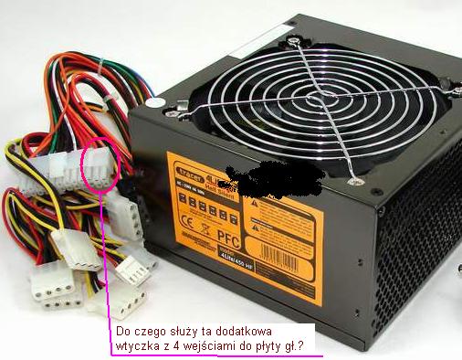

    Do czego służy ta dodatkowa, odczepialna wtyczka z 4 wyjściami w zasilaczu, który zasila płytę główną?
    Płyta działa bez załączenia tej dodatkowej wtyczki, jakby przystawki do głównego zasilania i boję się ją załączyć, aby czegoś nie spalić.
    Co to jest?
    Co to ma za zadanie, jeśli płyta działa, jak tego nie wsadzam? :?:

    Standardowe gniazdo zasilania ATX ma 20pin. Nowe prądożerne procesory (np. Athlon64) Wymagają dodatkowej linii zasilania 12V. Producenci płyt głównych stosują dwa rozwiązania gniazdo 20pin a obok niego gniazdko 4pin na 12V lub gniazdo 24pin które ma w sobie linię 12V. Dlatego ta wtyczka jest rozpinana żeby pasowała do wszystkich płyt głównych.
    To o co pytasz to po prostu wtyczka ATX 24pin która ma odpinane 4piny z linią 12V. Takie rozwiązanie znajdziesz tylko w lepszych zasilaczach (nie Codegenach, tracerach czy mercury) tzw. "firmowych".
    Jeśli płyta ma gniazdko 24pin to mają być one wszystkie podpięte. Jeśli ma 20pin to powinno na płycie być gniazdko dla pozostałych 4pinów - linia 12V z dwóch czarnych i dwóch żółtych przewodów. Podłączenie tych 4pinów zwiększy stabilność płyty głównej i procesora i nie ma żadnych szans na uszkodzenie płyty. Jeśli producent dodał na płycie takie gniazdko to nie bez powodu.

    To jest dodatkowe złącze dla bardziej prądożernych płyt głównych. Jeśli masz gniazdo 24-pin w płycie to powinieneś je podłączyć dla większej stabilności, by nie obciążać zbytnio jednej linii.
    spóźniłem się ;)

    Dzięki serdeczne dla Mery21 i Slavo 666 za odpowiedzi!
    Bardzo mnie niepokoiła ta wtyczka! :please: :please:
