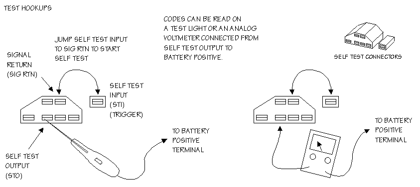

    Czy Escort 1.4 z 91roku na pojedyńczym wtrysku posiada złącze diagnostyczne :?:
  • #2 319505
  • #3 319559
    #irek#
    Posty: 121
    Ocena: 10
    A czy z wyglądu jest ono takie jak na rysunku w załączniku i czy przy takim połączeniu istnieje możliwość odczytania błędów?
    • Czy Ford Escort 1.4 1991 z pojedynczym wtryskiem ma złącze diagnostyczne? 4hup96.gif (13.45 KB) Musisz być zalogowany, aby pobrać ten załącznik.

    może ktoś wreszcie ma polski opis próbnika kodów błędów sprzedawanego na allegro bo sam próbnik to dioda led z 1,5k opornikiem a kosztuje 70 zł ja mam tylko opis po angiesku gdzie nie mogę połapać o co dokładnie chodzi.
    poniżej zamieszczam źrudło
    • alleec.zip (92.71 KB) Musisz być zalogowany, aby pobrać ten załącznik.
  • #5 319589
    dariusz_w
    Posty: 16
    raczej takie jak na tym rysunku chociaż autor pomylił kierunek diody
    • Czy Ford Escort 1.4 1991 z pojedynczym wtryskiem ma złącze diagnostyczne? DiagConn.gif (9.47 KB) Musisz być zalogowany, aby pobrać ten załącznik.

    Czy ktoś odczytywał już kody za pomocą diody elektrolum.. Na stronie anglojęzycznej znalazłem opis, który mówi że 6 do 9 sekund po ostatnim kodzie następuje pojedyńczy impuls separacyjny, 6 do 9s po tym impulsie transmitowany jest następny kod.
    Z moich obserwacji wynika, że odstępy czasowe są krótsze i niełatwo jest odróżnić sygnał kodu od sygnału separującego.
    W opisie nie ma też mowy o tym czy transmisja zaczyna się od separatora, czy od razu od numeru kodu.
    Nie mam też pewności czy w Escorcie są kody dwu czy trzycyfrowe.
    Dlatego zwracam się z prośbą o pomoc w rozszyfrowaniu poniższej kombinacji 1, 1, 1, 1, 2, 1, 1, 1, 1, 1
  • #10 322675
    LucasKrakow
    Posty: 378
    Pomógł: 14
    Ocena: 42
    te kody co podales to 11 potem 11 a potem 21 i powtorka
    przy twoim silniku 11= wszystkie obwody pracuja poprawnie
    21 - nie dotyczy twojego silnika traktuje sie go jako pusty
