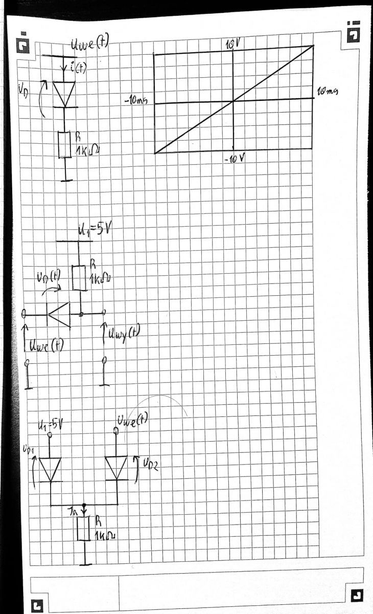

Jak wyznaczyć i narysować przebiegi napięcia oraz prądu w układach z diodami prostowniczymi, gdy trzeba uwzględnić stan przewodzenia i zaporowy diody?
Trzeba rozpatrywać układ stan po stanie: wybrać kilka punktów charakterystycznych dla różnych wartości Uwe, sprawdzić kiedy dioda jest zatkana lub przewodzi, a potem dla każdego zakresu policzyć Uwy, Ud i prąd z prawa Ohma, po czym połączyć punkty na wykresie [#19936404] [#19936586] [#19936643] Przyjmij prosty model diody: w stanie zaporowym prąd nie płynie, a w stanie przewodzenia spadek na diodzie wynosi 0,7 V [#19936468] [#19939877] Dla pierwszego układu: gdy Uwe < 0,7 V, dioda jest zatkana, więc Id = 0, UR = 0 V i Ud = Uwe; gdy Uwe > 0,7 V, dioda przewodzi, Ud = 0,7 V, a prąd liczysz z (Uwe - 0,7 V)/R [#19942543] [#19942609] Dla drugiego układu próg wynosi 4,3 V: dla Uwe < 4,3 V dioda przewodzi i Uwy = Uwe + 0,7 V, a dla Uwe > 4,3 V dioda jest zatkana, Id = 0 i Uwy = +5 V [#19943516] [#19943665] [#19943994] Jeśli zadanie ma zapis Uwe(t), to nauczyciel najpewniej użył tego tylko jako przebiegu wejściowego; możesz rysować względem czasu albo względem Uwe, byle zachować te same zależności [#19936468] [#19940411]

    Witam. Mam za zadanie do tych trzech układów narysować przebiegi napięcia i prądu w formie jak powyżej. Problemem jest że nie wiem jak trzeba je wykonać, na Internecie nie ma żadnych przydatnych informacji. Proszę o wykonanie tych zadań oraz ewentualnie wytłumaczenie. Z góry dziękuje.

    Po pierwsze, żeby post nie trafił do kosza, to musiałbyś przynajmniej zacząć zadanie. Takie są zasady tego działu.
    Po drugie, nie zaczniesz tego zadania, dopóki nie zrozumiesz co masz zrobić.
    Po trzecie, jak chcesz cokolwiek liczyć lub kreślić, jeśli nie wiadomo jak wygląda wymuszenie - czyli prawdopodobnie Uwe(t).
    Po czwarte, rozbawiłeś mnie pustym wykresem z ujemną osią czasu.
    Mimo wszystko, nie zniechęcaj się. Przemyśl moje uwagi i zacznij jeszcze raz.

    A do tego wykresu co źle wykonałem (na zajęciach z takiego korzystamy) to jak uwzględnić ten spadek napięcia oraz sygnał rosnący lub opadający (w zależności od wyniku)

    Narysuj przebiegi dla danego obwodu takie jest polecenie. Przepisywałem z tablicy wszystko pokolei więc dlatego jest I(t) i u(t)

    Coraz lepiej to rozumiem, więc trzeba wyznaczyć Uwy(Uwe) i(Uwe). A jak to zrobić w Uwe stałym?

    Czy przypadkiem w zadaniu nie chodzi o wyznaczenie Uwy(t) korzystając z podanego wykresu Uwe(t)? Bo autor sam nigdzie nie pisał o zależności Uwy(Uwe).
    Też tak myślę. Chociaż wykres jest marny, bo nie opisuje co na nim jest.
    Radek12321 napisał:
    A jeśli chodzi o to. To jak to zrobić?
    Najprościej będzie wyznaczyć kilka punktów charakterystycznych i dla nich obliczyć Uwy. A potem połączyć kropki, jak w rysowankach. Podpowiadam przykładowe punkty: Uwe = -5V, -1V, 0V, 0,5V, 1V, 2V, 5V.

    Nie roztrząsaj za bardzo nieliniowej charakterystyki diody. Przyjmij, że w stanie zaporowym prąd nie płynie, a w stanie aktywnym na diodzie jest spadek napięcia 0,7V. Możesz nawet przyjąć, że to źródło napięcia 0,7V skierowane odwrotnie do prądu.
    To powinno pozwolić Ci narysować te wykresy bez większych błędów.

    A jak uwzględnić z dodatkowym napięciem przemiennym?

    2 i 3 Uwe(t)
