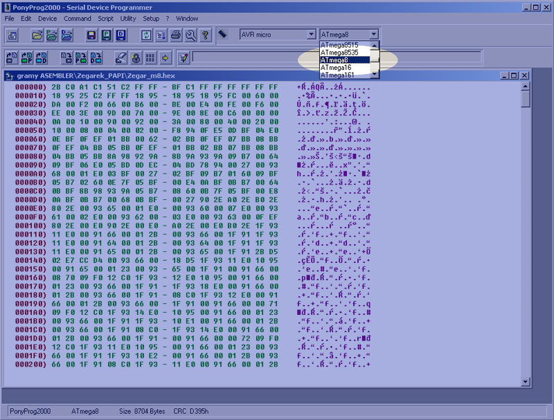

  • #22 3496100
    siwekyhy
    Posty: 193
    Ocena: 16
    Sprawdziłem wszystko na "sucho" tzn. podpiołem programator ( bez atmegi )zrobiłem wszystko tak jak napisałeś w ponyprog i otworzyłem jakiś plik z hex i dałem programming hmm ponownie na miso jest 5v na reszcie wyjść jest koło 2,5v jakoś tak hmm mógłbyś sprawdzić czy na Miso w Twoim programatorze jest 5v ? nie chciałbym zepsuć kolejnego atmegi... Ps w najnowszym pony prog nie ma w opcjach Atmega8 czy na AVR AUTO zadziała ?
  • #23 3496176
    mirekk36
    Posty: 9195
    Pomógł: 964
    Ocena: 2289
    po pierwsze to nie można podpiąć bez procka bo to nie zadziała...
    po drugie jeśli nie robisz jakiegoś poważnego błędu w połączeniach sygnałów z prockiem to nie uszkodzisz procka samym podłączeniem do programatora
    po trzecie PonyProg wersja 2.06f Beta - na 1000% ma procka ATmega8 na liście bo ja tego właśnie często używam. tylko poszukaj go tam dobrze albo sprawdź czy masz tą wersję o której wspomniałem.
    po czwarte - ja zawsze daję konkretny model procka bo na AVR Auto czasem mi coś jakby nie chciało rozpoznać
    zobacz:
    Sample electronics - MISO 5V, jak zmienić pin w Bascom 1.11.8.3?
    co do sygnałów - to sprawdź po stokroć czy - wyjście MISO z programatora (upewnij się która to nóżka w programatorze) dochodzi do MISO w procku, i tak samo z pozostałymi czyli MOSI, SCK, RESET i GND oraz +5V
