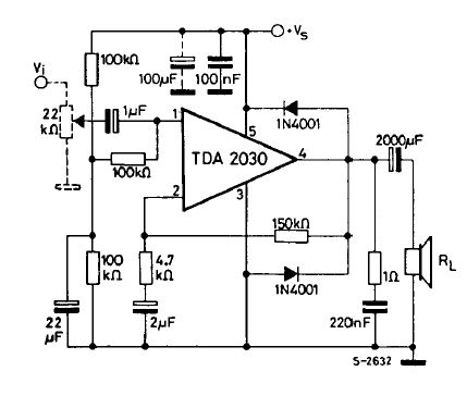

    zbudowlaem wzmacniacz na układze TDA podłanczam głosnik do wyjscia i masy tak jak na schemacie włączam zasilanie i zrodło sygnału wzmacniacz gra przez chwile nastepnie glos zanika a radiator rozgrzewa sie bardzo mocno. Potem sprobowalem polonczyc do masy przez kondensator 1000 µ
    problem przegrzania znikł ale glos zanika dalej po jakis 5 sekundach
    a po chwili głosnik zaczyna cyklicznie strzelac, gdy dam mniejszy kondensator 220µ to strzelanie jest slabsze i w mniejszy odstepach. co to moze byc? za pomoc z góry dziekuję?

    Jak zasilany jest układ, sposób zasilania (symetryczne?), Napięcie zasilania
    Rodzaj głośnika. Według jakiego schematu jest wykonany wzmacniacz.
    Możesz mieć uszkodzony scalak i pomoze jego wymiana.

    witam
    jeżeli masz wszystko podłączone wg. poniższego szchematu. To prawdopodobnie uszkdzony został scalak
    Wzmacniacz TDA2030 - zanikanie dźwięku i przegrzewanie radiatora, co robić?

    napiecie zasilania symetryczne czyli +18 i -18 oraz masa wzmacniacz to kit do samodzielnego montażu lecz schemat zgubilem i niewiem jak teraz to podlączyc :!: ale jakby scalak był uszkodzony to powinna byc glucha cisza a układ po chwili dopiero przestaje dzialac

    Wymień scalaka, może być po prostu tak że cos się po dostaje temperatury zmienia rezystancje czy coś w tym stylu i zaczynają sie takie rzeczy dziać. Ewentualnie wzmacniacz sie wzbudza.

    Nie koniecznie bedzie cisza , scalak moze sie faktycznie wzbudzać na czestotliwościach ponad akustycznych , Jak miałeś podłączony głośnik bezposrednio to wypychało mebrane ? Jesli nie i układ sie grzał to jest to wzbudzanie.
    Te układy są bardzo tanie , wiec naprawa nie bedzie wiele kosztować ok 5zł.

    problemem okazal sie zbyt maly radiator. teraz wszystko gra ale jak wlanczam wzmacniacz to wlasnie wypycha mambrane i zostaje on w tej pozycji glosnik gra ale membrana jest uniesiana czy to ma tak być?

    Czy jest podłączony rezystor do nogi nr.1 i do masy o wartości około 100k?

    jest rezystor 22kΩ taki jak mialem na schemacie
