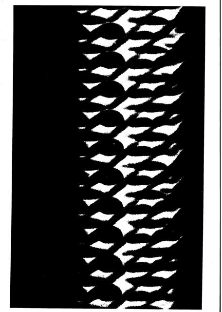

    Witam!
    Mam problem z drukarką kyocera fs600.
    Jak chcę wydrukować czarną stronę to mniej więcej na 2/3 kartki są białe plamy. W miare dobrze widać to na odrazku. Jest to zeskanoana kartka, która miała być lała czarna.
    Może ktoś wie w czym tkwi problem?

    Najprawdopodobniej masz zużyty toner, a raczej jego nośnik, tzw. developera, drobny pył magnetyczny który bierze udział w nanoszeniu tonera na bęben. przy jednorazowym wydruku spróbuj wyjąć kartridż i potrząsnąć nim, kolejną ważną rzeczą jest w miarę poziome ustawienie drukarki.
    Ratunkiem jest albo samodzielne zregenerowanie kartridża, albo kupienie nowego.

    na 100% jest to brak (mała ilość) developera w zespole bębna. można spróbować dosypać developer z kopiarki Sharp ale poskutkuje to tylko na chwilę. najlepsze rozwiązanie to wymiana zespołu bębna na nowy - koszt ok. 800 PLN netto podobna kwota.

    oczywiście, toner kosztuje ok 250 PLN ale niestety nie o toner tutaj chodzi, gdyż w tonerze nie znajduje się developer. nośnik znajduje się w zespole bębna DRUM UNIT i jeśli jest jego mało lub brak, efekt był widoczny na załączonych skanach. w tym wypadku nic innego nie pomoże jak uzupełnienie DEVELOPERA a nie TONERU (nie występuje jako oryginalny materiał eksploatacyjny) lub całego DRUM UNIT a tutaj już cena sięga 600 - 800 PLN netto. pozdrawiam.

    Jak sprawdzić stan tego developera??

    Jeżeli odchylisz klapkę przez którą wsypuje się toner z pojemnika tk16 i zobaczysz czarne koła plastikowe zamiast tonera z developerem to oznacza że developera jest za mało :D
