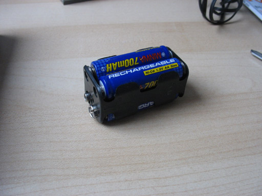

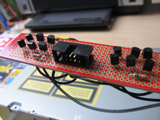

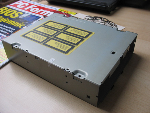

    Mam problem z wyborem napędu do mojej konstrukcji. Waży około 0,3kg i będzie zasilana napięciem 4,8V. Myślałem o użyciu serwa jako silniczka ale nie wiem czy nie za słabe i dość drogie, wpadłem też na pomysł zastosowania silniczków z lego ale to dość droga opcja(może ktoś ma na sprzedaż za sensowną cenę? :-) )
    Chodzi mi o napęd którego cena (dwa silniczki) nie będzie przekraczać 50zł.
    Proszę o rady.
    Na zdjęciach widać obudowę którą zastosuję, część elektroniki oraz zasilanie.

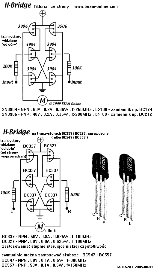

    A będzie mi to działać na mostkach według schematu Tildena? (zdjęcie)
    Wielkie dzięki za opisanie obsługi pwm w bascomie :-)

    Poka schemat, to Ci powiem czy będzie działać. Generalnie chodzi o to, żeby PWM kwantowało włączanie i wyłączanie mostka.

    Mostek taki można sterować pwm, musiałbyś tylko dać np w ciąg zasilania jakiś tranzystorek i bazę podpiąć do wyjścia PWM procka. Co do Balickiej to słabo szukałeś. Byłem na giełdzie i widziałem silniki które spokojnie pociągną Twoją konstrukcję . Wkrętarki są super, bo mają już od razu przekładnie i nie trzeba nic dobierać. Gdzieś na elektrodzie jest link do robota sumo zbudowanego przez użytkownika MirekCz , tam właśnie są zastosowane te silniczki.
