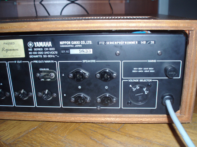

    sorry ale zbytnio sie nie znam mam wzmaka Yamaha cr-600
    8om i chce zmienic głośnik basowy na 140w bo z tego co mam to max 5 na 10(w skali głośności) a chce troszke poszaleć.
    co radzicie??
    kasa z rozsądkiem :)

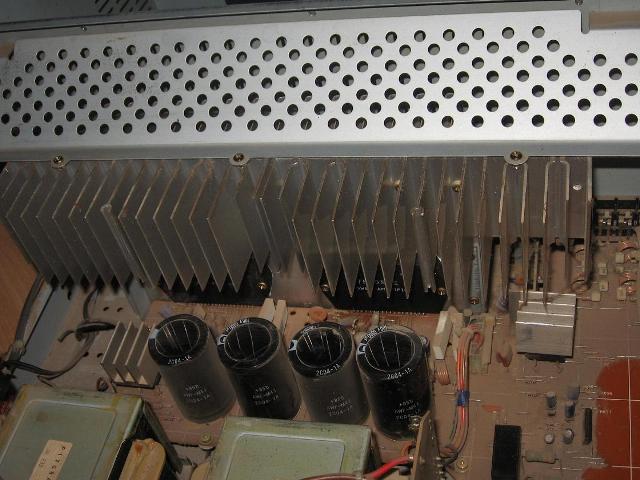

  • #8 3490591
    przemo-lukas
    Posty: 5574
    Pomógł: 321
    Ocena: 144
    Przeczytaj jeszcze raz zo pisali koledzy. Zastanów się na spokojnie.
    A teraz odpowiedz mi na pytania:
    1. gdzie tu widzisz 4 końcówki mocy?
    2. jak przy poborze z sieci 160W uzyskasz choćby 100W na kanał?
    he he chyba Wiezlak pomylił się o 5W/kanał. :D
    Mają aż 35W.
    Lepiej będą wysterowane głośniki mniejszej mocy. Ale i tak wydaje mi się, że coś kombinujesz. Jak to, potrzebne są głośniki 140w? Niskotonowe?
    A jakie są pozostałe?

  • #9 3490608
    michał 1985
    Posty: 1185
    Pomógł: 25
    Ocena: 59
    Pan pytający nie ma chyba pojęcia co pisze?A nawet chyba o ile ja wiem to nawet nie ma poboru 160 lecz zaledwie 120W.To nie ma bata żeby miał 100W na kanał.

  • #19 3490933
    przemo-lukas
    Posty: 5574
    Pomógł: 321
    Ocena: 144
    Zachowuje się tak, gdyż dostaje zniekształcony sygnał. Proste. Na większych głośnika jest to niewidoczne. jeśli chcesz głośniej, to trzeba kupić kolumny o większej efektywności. Słyszałem taką opinię, że kolumna powinna mieć dwa razy większą moc od wzmacniacza. Ale to taki zestaw "debiloodporny". Wzmacniacze zazwyczaj najmniejsze zniekształcenia mają przy 60-90 % swojej mocy. Ale to już było. Radzę zapoznać się z lekturą. Przejrzyj też fachowe pisma. I zerknij na wykresy.
    Wiezlak to była tylko taka ironiczna uwaga. Doskonale zdaję sobie sprawę, że nie ma to większego znaczenia.

  • #29 3493089
    przemo-lukas
    Posty: 5574
    Pomógł: 321
    Ocena: 144
    mar230 napisał:
    W domowych wzmacniaczach czasami jest jedna koncowka a wzmacniacz ma np 2x120W np. sharp 7700
    Musiała by być mono.
    Ja widzę w sharp 7700 2xSTK, ale może jestem jeszcze pijany, więc może sam obejrzyj zdięcie. :D
