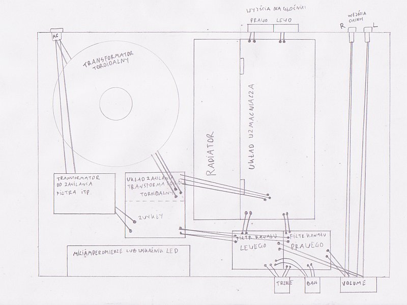

    W najbliższym czasie mam zamiar zbudować system stereo do nagłaśnia seansów filmowych :) Narysowałem sobie taki wstępny projekcik wzmacniacza. Mam więc pytanie czy to co jest na rysunku wystarczy do stworzenia mojego projektu ? Czy trzeba coś dodać a może odjąć lub zmienić ? Co do wzmacniacza to będzie to jakiś prosty układ TDA.
    Mam jeszcze pytanko czy filtry dać przed potencjometrem VOLUME czy za (tak jak jest narysowane).
    • Projekt wzmacniacza stereo z układem TDA - porady dotyczące filtrów i schematu Obraz.jpg (54.13 KB) Musisz być zalogowany, aby pobrać ten załącznik.

    Masz pętle masy na zasilaniu, będzie Ci generowac 50, 100 itd Hz od transformatora. Dla oszczedności zasilania puść wszyskto od jednego zasilania. Zmniejszenie napiecia uzyskasz przez diody Zenera + rezystory lub pary stabilizatorów 780X i 790X

    Czyli do zasilania całego wzmacniacza zastosować jeden transformator i odpowiednio wysterować jego napięcia aby zasilać układ wzmacniacza i resztę elementów ? Chodzi o to aby nie było zakłóceń które będą słyszalne w głośnikach ?
    Nie wiem czy dobrze rozumiem "pętla masy na zasilaniu" :P

    Masę powinno się prowadzić jednym, najlepiej dość grubym przewodem, podłączając po kolei urządzenia od pobierających najwięcej prądu do pobierających najmniej. Zapobiegnie to różnicom spadków napięcia w obwodzie masy oraz przedostawaniu się zakłóceń z sieci. Można to oczywiście wyjaśnić inaczej, ale nie wiem, czy prościej :)
    Masz już jakieś części czy dopiero zaczynasz kompletowanie?
