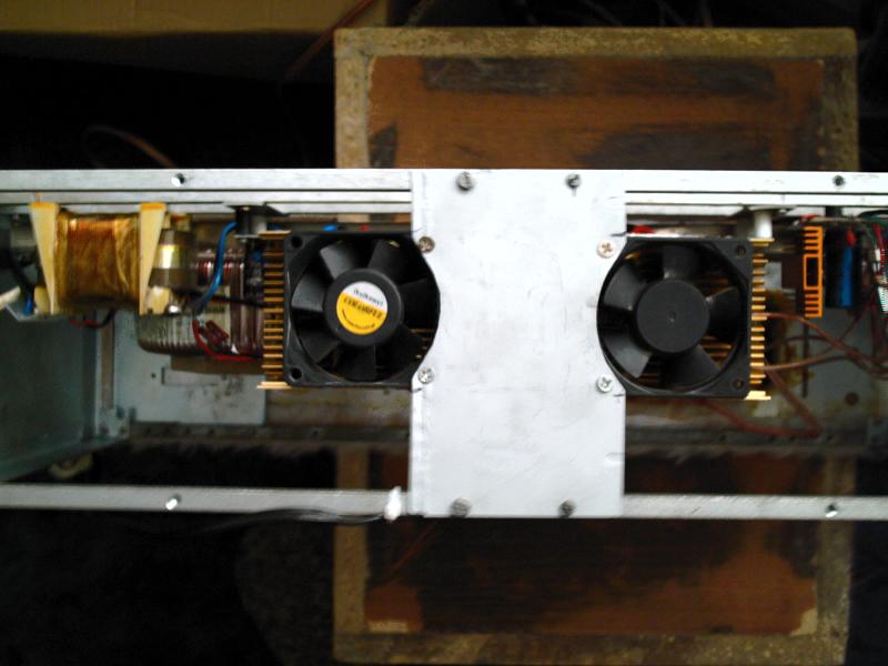

  • Witam.
    Przegladajac kiedys forum natrafilem na termat o wzmacniaczu na tda7294. Bardzo sie nim zainteresowalem, a do tego mialem pieniadze i zamowilem sobie kit. Zrobilem wzmak, zaciekawila mnie jego moc(a wtedy mialem altus v-60), totez zamowilem sobie kolejny kit. po jakims czasie sluchania zapragnalem jeszcze wiecej:). dowiedzialem sie ze mozna zrobic mostek wlasnie na tych kosciach i tak tez zrobilem. Zbudowalem wzmak(konćowka) stereo na dwoch mostakch elementy jakie uzyłem to:
    - transformator toroid 0.5kW 2x24V
    - dwa mostki na tda 7294
    - mostek prostowniczy 40A
    - kondy 6x 10.000 mirko/50v
    -wskaźnik wysterowania na diodach led
    - zalaczanie kolumn realizowane na przekaźniku z podtrzymaniem
    - obudowa(sama rama) wzieta z eltrona z ktorego tylko to zostalo
    Wzmacniacz mialem podpiety pod kolumny Diy z przetwornikami
    -STX 27/150/8/SS
    -Tonsil gdm 10/80/2
    -Tonsil GDWT 80
    -zwrotnica altus albo mildton
    Wrazenia odsluchowe:
    Wzmacniacz posiada naprawde spora moc w porownaniu do single tda.
    Jakośc jak to jakośc na scalakacch(taka sobie) nie bede sie rospisywał na ten temat bo kazdy poczatkujacy zapewne kombinowal z ta koscia troce:)
    Bardziej nadawałby sie na sub ten wzmak:
    kosztorys
    -trafo 120zł z przesylka
    -kondy i mostek 50zł chyba
    -radiator z wentylem jedem mialem drugi dokupilem 21zł
    -TDA dwie sztuki mialem dwie dokupilem
    -drobnica 40zł
    -laminat mialem
    Budujac ten wzmacniacz chdziło mi glownie o nauczenie sie paru rzeczy
    Ale teraz jak bym mial; budowac taki wzmacniacz to szkoda byłoby mi pieniedzy na takie "cos"
    Wzmacniacza nie dokonczylem, gdyż kupiłem sobie porzadniejszy sprzet a mianowicie yamahe ax-900.
    pozdrawiam
    Wojtek.

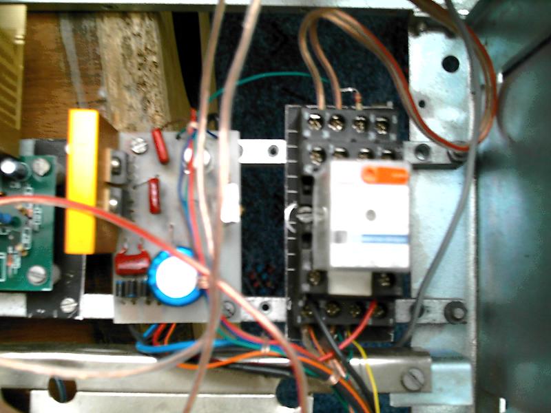

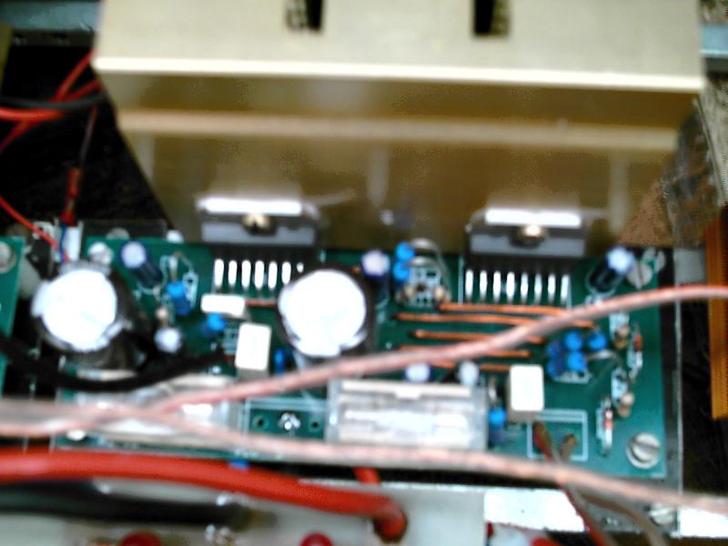

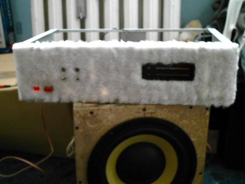

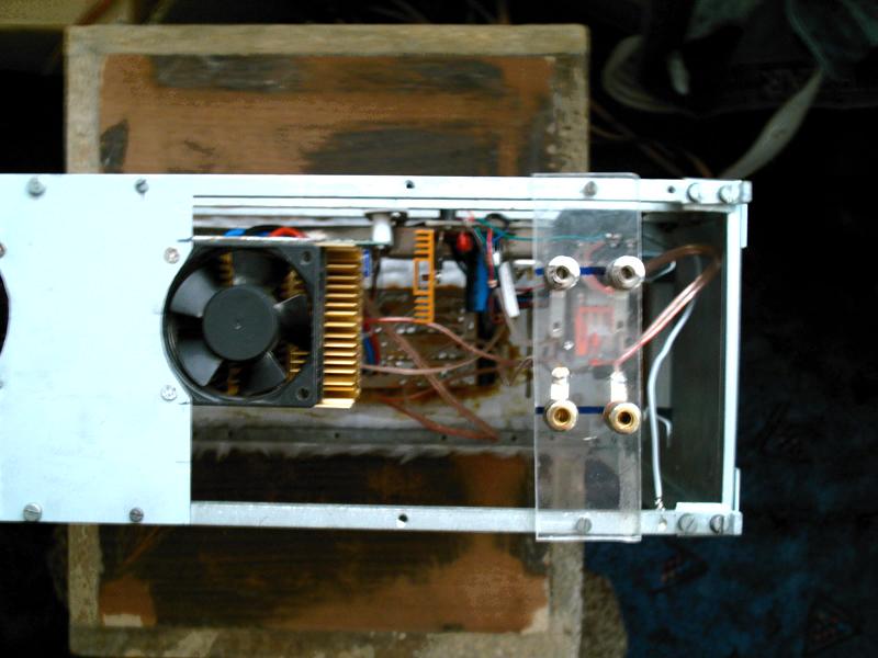

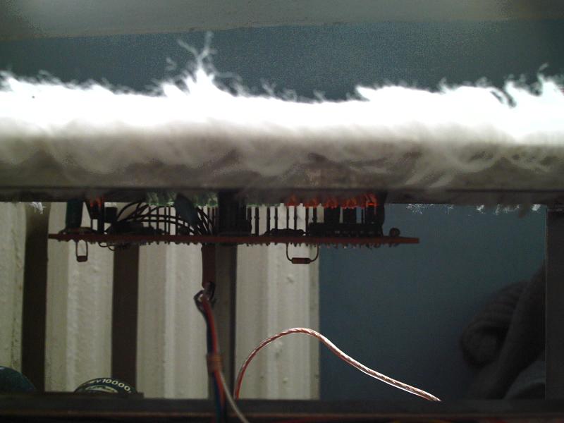

    Płytki ok, w srodku porządek (kabelki ładnie pospinane) to futerko mi sie nie podoba... daj więcej zdjęć całości.
    Ogólnie 5/6 za futro...

    EEE jak to dla Świętego Mikołaja to super bajer, pasował by do brody :)
    Nie no kudełki fajne, sama blacha by lepiej nie wyglądała. Jeśli chodzi o początkującą konstrukcje to naprawde ładnie i schludnie to wyszło, no ale nie ma to jak duma z mosfetów. W końcu na czymś się trzeba uczyć, a Tadeusze mają dużo pokory ;]

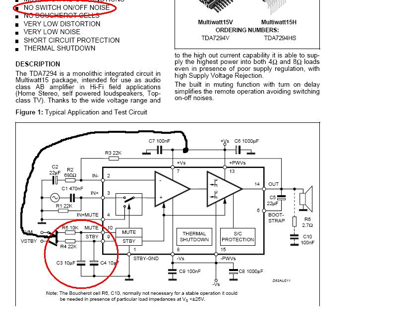

    Fajny pluszak:D Trafo straszliwie mocne, 300W to za duzo, mostek 20A tez by wystarczyl:) A wyciszenie wlaczania realizuje sie jednym kondem 10uf i rezystorem 22k:) Po co te przekazniki:P Ogolnie fajnie aleja nie lubie jak sie przeplaca:P

    Front Panel milabyc z aluminium ale sie juz nie chcialo i dałem mysią pipke:).
    Możesz coś więcej powiedzieć o tym myku? chętnie bym skorzystał, no i czy zadzaiała to przy takiej mocy trafa i takiej dużej pojemności?

    Sorki ale nie zagladalem do tego tematu. W nocie katalogowej masz dokladny opis jak to zeralizowac.

    aaa no tak,małe nieporozumienie, dla tego tadeusza faktycznie to może działać, ja myślałem że masz ogólny sposób na takie rozwiązanie z wykożystaniem kondensatora i opornika, np również dla jakiegos mosfeta 200-400W :)
    No ale przecież cudów nie ma, zostaje przekaźnik na głośnik, ewentualnie soft start dla trafa, no ale wtedy przy wyłaczaniu też będzie słychać dziwne dzwięki

    Sory koles ale zdięc to ty nie umiesz zrobić czego nie zrobiłeś zdięcia całej elektroniki razem i jeszcze pare całego wzmaka. Ale ogulnie nie jest źle 4/5

    Witam, dorzuce swoje 5 groszy;) bo tez kiedys zrobilem podobny wzmacniacz, wlasnie na dwoch mostkach na tym ukladzie po miesiacu stwierdzilem ze bas z tego jest strasznie tępy, choć musze powiedziec ze mocy w środkowym pasmie nie brakowalo(raczej brakowalo jej na basie) generalnie mozna powiedziec ze na poczatek, dla zapalonych konstruktorow :), wzmacniaczy diy przyzwoity, prosty, w miare odporny na glupote(choc dla chcacego... ;) )oczywiescie bez przesady,jedyna rzecza na ktora chcialbym zwrocic uwage to zeby stosowac wieksze napiecia zasilania - co najmniej +40V w spoczynku a najlepiej z +42...45V nie bać się! :D zysk mocy jest znaczny trzeba tylko zainwestowac w dobry radiator moze wtedy bedziecie bardziej zadowoleni z tych ukladow. Zawodowa obudowa! :D
