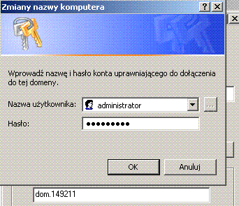

    Przyłączanie się do domeny
    Aby wykonać tę procedurę, należy zalogować się jako administrator lub członek grupy Administratorzy. Jeżeli komputer jest podłączony do sieci, wykonanie tej procedury mogą uniemożliwiać ustawienia zasad sieci.
    1.Otwórz aplet System w Panelu sterowania.
    2.Na karcie Nazwa komputera kliknij przycisk Zmień.
    3.W obszarze Członkostwo kliknij opcję Domena, wpisz nazwę domeny, do której chcesz się przyłączyć, a następnie kliknij przycisk OK.
    4.Zostanie wyświetlony monit o podanie nazwy użytkownika i hasła użytkownika, które umożliwią przyłączenie komputera do domeny.
    Kliknij przycisk OK, aby zamknąć okno dialogowe Właściwości systemu.
    Zostanie wyświetlony monit o ponowne uruchomienie komputera w celu zastosowania zmian.
    Mam taki problem że wszystko idzie mi OK do punktu nr4, i tu nie wiem co dalej.
    Win 2003 server i domena. Jak postawić kontroler domeny?
    Na obu maszynach maszynach jestem na koncie administrator, gdy pojawia się okienko:
    I nic to niedaje, gdzie robię błąd?
    Dodam że obie maszyny są na VirtualBoX WinXP i Win2003 obie maszyny pingują się nawzajem, są w tej podsieci.
    Windows 2003 jest w domenie:
