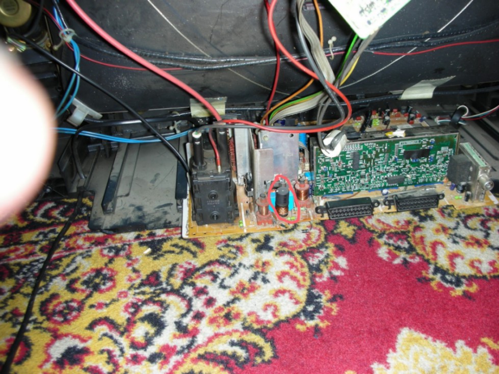

    Cewką przezwoiłem nowym drutem i okazuje się ze ma nadal 5 mikrohenrów. Schemat który podałem jest do chassis da100, jednak trochę różni się od mojego telewizora. Dokładny schemat (niestety nie najlepszej jakości) można pobrać z http://www.eserviceinfo.com/downloadsm/3691/Sharp_70ES14S-16S.html
    moze stąd ta różnica. Załączam zdjęcie jak wygląda ta cewka bo moze ktoś wcześniej ją zamienił.

  • #8 3506409
    elexor
    Poziom 24  
    Posty: 1187
    Pomógł: 46
    Ocena: 90
    Zaszła pomyłka, ja ściągnołem numeracje z płyty, cewka L505 lub L605 jest to samo, (jest to szubienica). Cewka L503 lub L603, to cewka korekcji. A na innej płycie L605 jest jako korekcja.
    Przepraszam.
