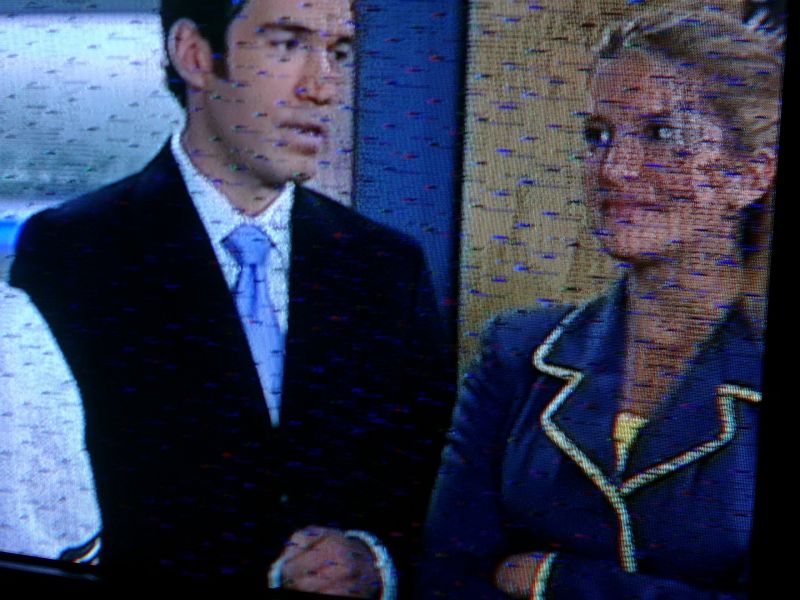

Sony KV-29c3 - zakłócenia na ekranie, jak naprawić poziome kreski?
Rudolf 29 Sty 2007 19:08 1812 5
  • #1 3503398
    Rudolf
    Posty: 1
    Mam problem z Sony KV-29c3 po załączeniu z początku sporadycznie a teraz coraz częśćlej wystepują na ekranie zakłucenia (malutkie poziome kreseczki) bez wzgledu na odbierany program z kablówki czy też ze (zł.Skart,S-VHS,)zakłócenia czasami ustępują na jakiś okres i znowu się pojawiają coraz częśćlej są tak gęste że prawie nic nie widać na ekranie, słyszałem że w takim wypadku należy poprawić wlutowane podzespoły w tunerze TV proszę o pomoc i ewentualne wskazanie przyczyny i ewentualne możliwosci naprawy za wszelką pomoc z góry dziekuję.

    Sieje z Wysokiego , przelutuj trafopowielacz i okolice jego sprawdzić końcówkę z trafa na kineskopie i podstawkę kineskopu .
    Wieczorem przy zgaszonym świetle czasem widać gdzie przebija .
    Może być wina trafa .

    Aluś twierdzi wysokie.Aby się przekonać wycisz TV całkowicie i posłuchaj dokładnie czy jest syczenie.Ja jednak nie stawiałbym na wysokie.Z tego zdięcia wygląda na zakłucenia właśnie w torze głowicy lub p.cz.Dokładnie sprawdż zimne luty.Przyglądnij się elektrolitom czy aby nie ma spuchniętych lub wylanych.Chociaż mówisz że na S-vid również?Nio ciekawe.Prześledż również matrycę oraz sam wzmacniacz końcowy wizjii.Powodzenia.

    Czy regulacja kontrastu i jaskrawości wpływa na intensywność występowania tej usterki? Przełączenie na AV (bez podpiętego żródła) daje na czarnym tle też takie "mrowienie"?

    Witam, mam podobny problem, ale objawy opisane wyżej pojawiają się po kilku godzinach (2-3h) od włączenia, w dodatku nie zawsze, proszę o pomoc (lutowanie pamięci i kondensatora już przerabiałem)
