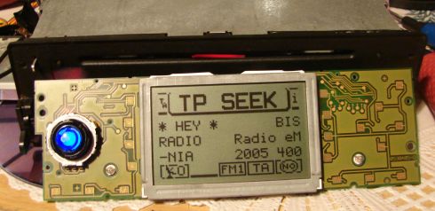

    Umieszczam tu opis w jaki sposób dokonałem naprawy wyświetlacza w tym modelu.Może komuś się przyda.Przed naprawą na wyświetlaczu nie było nic.Taśma się trzymała ale nie było kontaktu.
    Jak naprawić wyświetlacz w Blaupunkt Frankfurt RCM82? Instrukcja krok po kroku
    Na zdjęciu zaznaczyłem na czerwono to co trzeba usunąć, czyli kawałek płytki.Znajduje się tam jedna ścieżka, którą zastąpiłem cieniutkim drucikiem.
    W moim przypadku ścieżki na taśmie były pościerane,ale taśmę bez problemu da się rozdwoić.Do przymocowania taśmy użyłem ściskającej nakładki ze starego wyświetlacza.
    Po wykonaniu tych czynności radio prezentuje się w następujący sposób:
    Gdyby ktoś miał jakieś kłopoty,proszę pytać.Miłej roboty:)

    Nieźle to wymyśliłeś. Ja mam podobny problem, może coś podpowiesz. Blaupunkt Travel z oderwanym wyświetlaczem.

    Witam!Jak popatrzyłem na te fotki to przyszedł mi jeden pomysł do głowy.Mianowicie zdobycie lub wykonanie klamerki z jakiejś sprężystej blaszki, która miałaby wycięty pasek przez który szło by przełożyć taśmę i nałożyć na płytę!Pomysł zilustrowałem na szybko w Paincie,może domyślisz się o co mi chodzi :)Jak naprawić wyświetlacz w Blaupunkt Frankfurt RCM82? Instrukcja krok po kroku[/img]

    Ja myślałem, żeby zamiast taśmy dać elestomer, tylko nie wim, czy taśma nie odejdzie od wyświetlacza razem z naparowanymi na nim ścieżkami, no i czy dostałbym taki elestomer.
    Jutro spróbuję z blaszką - jak znajdę.

    Trzeba było dużo cierpliwości, ale się udało, szkoda że nie robiłem fotek w trakcie (nie wierzyłem w sukces). Jakby nie post Mariusz mariusz, nawet nie próbowałbym naprawy. Dzięki za pomoc.
    A oto efekt prawie trzech godzin pracy :)

    Gratulacje!!!Aż się chce patrzeć!Zrobiłeś tak jak pisałem czy założyłeś ten elastomer?

    Taśmę oderwałem od płytki, nie wszystkie ścieżki taśmy łączyły. Taśmę trzeba rozwarstwić, usunąć pozostały klej, oraz tą brązową warstwę (delikatnie zeskrobać). Zostaje nam tylko bezbarwna warstwa taśmy z grafitowymi ścieżkami. Przycinamy ok 5mm. Taśmę podwijamy pod gumę umieszczoną na spodzie wyświetlacza, dobrze dociskamy.
    Oczywiście można by to zrobić na kilka sposobów.
    pozdrawiam
