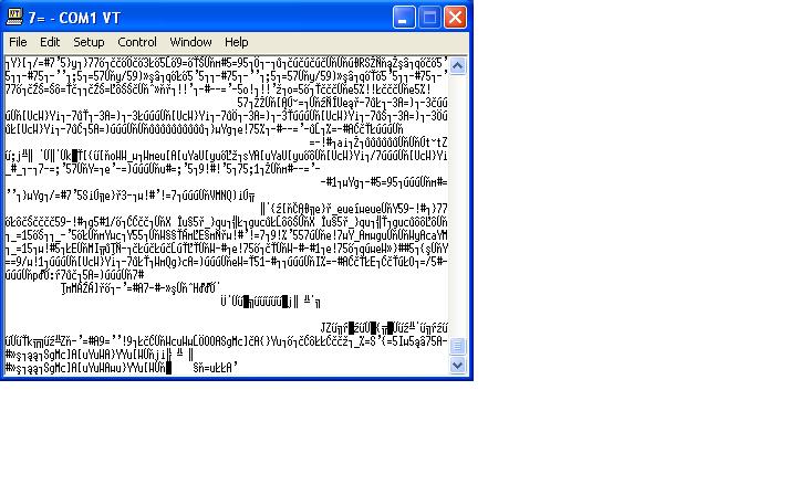

    Mam jedno pytanie do kolegi pawol.
    Robie wszystko według instrukcji,ale niestety zawsze wychodzi problem z komunikatem zaraz po podłączeniu,tzn.jest tylko taki ekran zaraz po podłączeniu,a ustawienia są dobre.Jaka byłaby nato rada :?:
    T-Sinus 154 Comfort – gdzie znaleźć instrukcję lub opis modemu po polsku lub angielsku?
    "Sprawdzałem na 2 komputerach,także port rs napewno odpada"

    JAkąs lipę masz z tej transmiji przez RSa. Normalne angielskie teksty mają być. Albo parametry terminala masz złe albo dorobiny port RS jest jakis trefny

    RS mam na mysli kawałek konwertera RS232/ttl wstawionego recznie do routera. Skoro RS w kompie masz okay to szukaj w RSie w routerze. Ewentualnie złe parametry komunikacji po RSie
