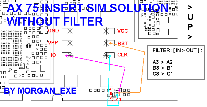

    Mam siemensa AX75 nie czyta kart sim obawiam się czy to nie wina przeciętgo źle TP czy ktoś ma jakiś pomysł czy to może być wina złego tp (np za gęboko albo coś w tym styl)? prosze o odpowiedz.

    moze padl filtr od simki? jedyna solucja jaka mam to ta:
    • Siemens AX75 nie czyta karty SIM – możliwe uszkodzenie TP lub slotu SIM ax75_sim.GIF (15.63 KB) Musisz być zalogowany, aby pobrać ten załącznik.

    mogło to być uszkodzenie przez Cięcie TP?
    zrobiłem te ścieżki i nie pomogło. ma ktoś jakiś inny pomysł?

    sposób opisany powyżej nie pomógł prszę o pomoc
