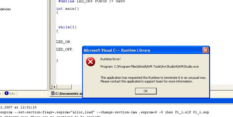

Błąd podczas debugowania w AVR Studio z Win AVR na Windows XP

    Czy na tych obydwu komputerach masz zainstalowany Microsoft Visual C++??

    djFoBoS napisał:
    ...Wszystko dziala oki , kompilacja oki, ale jak robie strat debuging program wywala blad...
    Wygląda mi na to , że masz najnowszy WinAVR20070122(AVR-GCC v4.1.1) , a "stare" AVRStudio 4.12.Masz 2 wyjścia:
    1)Zainstaluj najnowsze AVRStudio 4.13 beta.
    2)Wróć do AVR-GCC 3.4.6
    Ja wybrałem 2 , bo to nowe AVRStudio , nie jest jeszcze dopracowane :(
    Piotrek
    PS
    A może masz "odwrotnie" - nowe AVRStudio , a stary GCC :?:
    Tej opcji nie sprawdzałem :D
