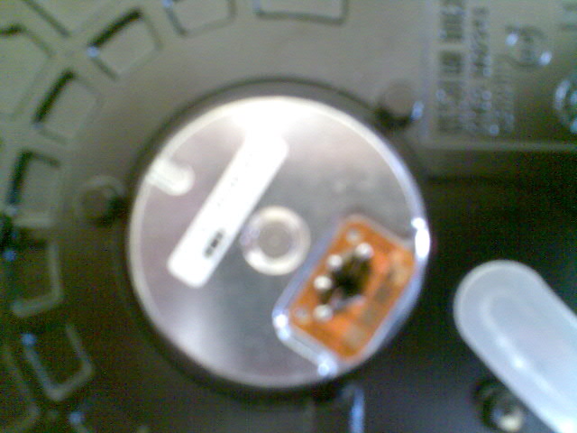

    Witam. Ja mam WD 80 GB i napewno mam spalony silniczek, bo widac oznaki spalenia na scalaku tego silniczka. Nie zalezy mi zeby odzyskac z niego dane,ale na tym zeby nadawal sie do uzytku. Czy moge wymienic silniczek ? Jesli tak,to jak to zrobic dokladnie

    nie....spalil sie scalak, ktory jest umieszczony (przyklejony) na silniczku. Ten z czterema sciezkami. Elektronika w duzym scalaku jest ok

    Dokładny model to WD800BB-00DKA0
    W zalaczniku zdjecie tego co ma oznaki spalenia
    To twoje zdjęcie jest bardzo mało czytelne . To co pokazuje , to tylko styki uzwojenia silnika . Tam nie ma żadnego scalaka . Zwykle są zalane czymś , jakby kalafonią . Chyba , że stopiły/upaliły się te przewody ? Sprawdź oczyt rezystancji tych uzwojeń . Sprawdzałeś , czy silnik kręci pod inną elektroniką . Możesz podpiąć też tę samą . Tylko odizoluj preampa .

    No wlasnie te uzwojenia silnika sa spalone. Na zdjeciu tego nie widac,ale widac czarna plamke, czyli objaw spalenia, bo wczesniej bylo przezroczyste
    Taki stan zmienia postać rzeczy . Naprawa , jak to bywa w podobnych wypadkach jest nieopłacalna . Konieczne będzie otwarcie dysku , a to wiąże się z przedostaniem kurzu/pyłu do wnętrza . Wskutek czego dysk i tak wkrotce padnie znowu . Póki możesz odsprzedaj go na części . Chyba , że musisz z niego odzyskać dane , to już inna sprawa i trzeba to wykonać .
