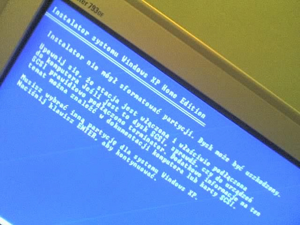

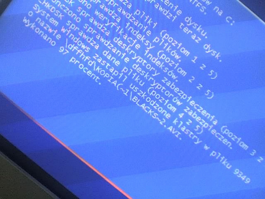

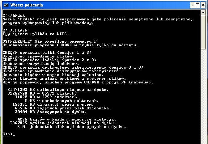

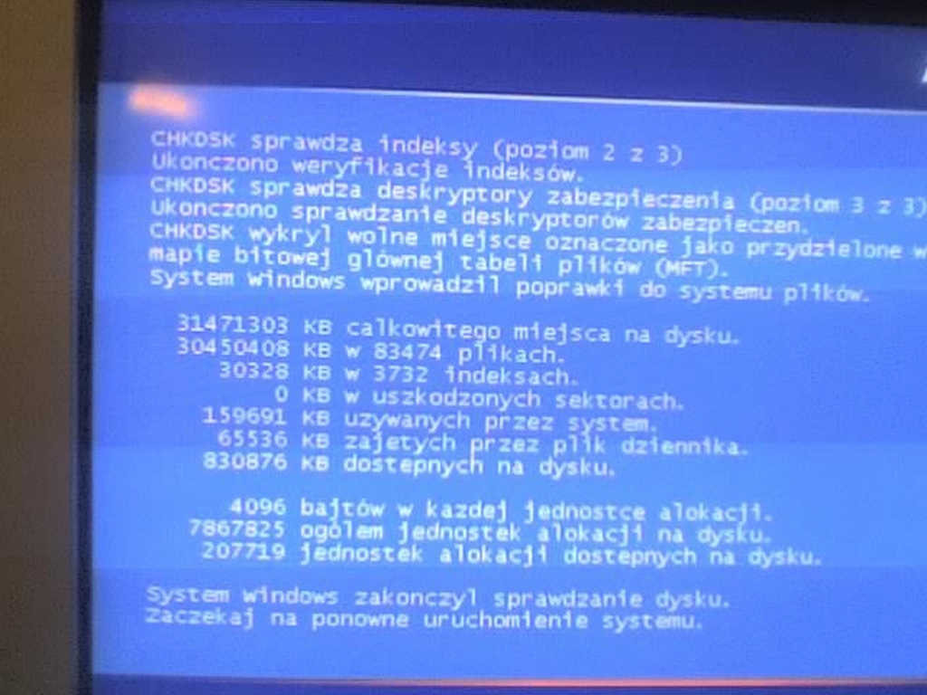

    Cześć. Mam taki problem.
    Mam nowy dysk kupiony jakieś 2 miesiące temu.
    Dysk to Samsung HD160JJ SATA 160 GB.
    Pewnego dnia komputer rano sie nie włączył i wyskoczył napis ze znalazło ok 49 000 KB w uszkodzonych sektorach.
    Komputer podczas skanowania CHKDSK z parametrem /f pisze ze naprawia te pliki i przenosi itp, mimo to skanowanie nigdy nie może dojść do końca bo komputer sie wiesza :(
    Wiec próbowałem zainstalować od nowa windowsa, w instalatorze wybrałem funkcje format ( NTFS i nie ten szybki tylko ten lepszy) ale niestety dochodzi do 71 % i w tym miejscu stoi jakieś 2 godziny później rusza i idzie do 97 % ale tam juz wyskakuje komunikat ze nie da sie sformatowac dysku.
    Formatowalem tak kilka razy i za każdym to samo.
    Nastepnie zrobilem szybki format ( poszedl bez problemu ) zainstalowalem windowsa i zrobilem CHKDSK i tu znowu wykryl jakieś bledy w plikach ale juz bad sectorow nie bylo.
    Wiec jesze raz proba odpalenia instalatora, format i dalej to samo czyli nie da sie go zrobic do końca.Czy wie ktos czy ten dysk jeszcze do czegos sie nadaje czy moge go oddac do reklamacji skoro nie ma bad sectorow ?

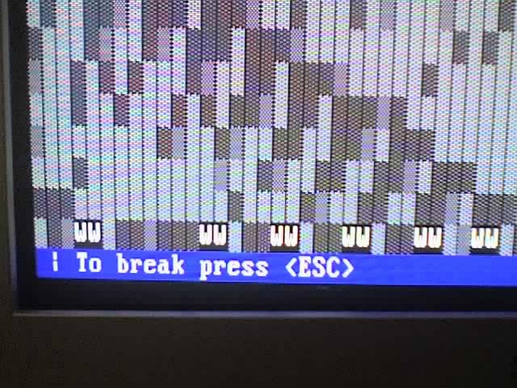

    jak na razie to skanuje go MHDD i nie wiem czemu ale samo zaczęło lecieć drugi raz, i teraz jest :
    <150 : 28
    <500 : 3
    Hdtune zeskanuje jak to sie skończy czyli za jakies 15 minut

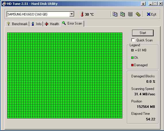

    leszekcce
    Posty: 41
    Ocena: 5
    Zerowalem Seagate seatools czy jakoś tak, bo wd clear nie dziala z dyskami SATA
    HDTUNE doszlo do polowy i caly czas zielony i to jest dziwne bo jak obliczylem bledy byly przy 15 GB a ten juz doszedl do 50 gb i nic nie znalazl

    leszekcce
    Posty: 41
    Ocena: 5
    Tak kilka razy sprawdzalem i nawet wymienilem, na nową.
  • #12 3525310
  • #13 3525324
    leszekcce
    Posty: 41
    Ocena: 5
    Dalej zielono, ale jeszcze z 10 min.

    leszekcce
    Posty: 41
    Ocena: 5
    test zrobiony, wszystko bylo na zielono, a w zakladce health bylo napisane OK tylko cos jedno bylo podkreslone zultym kolorem, zrzutow nie mam bo mi sie jakos z pendrive wykasowaly:(

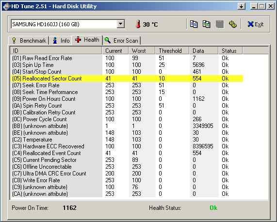

    leszekcce
    Posty: 41
    Ocena: 5

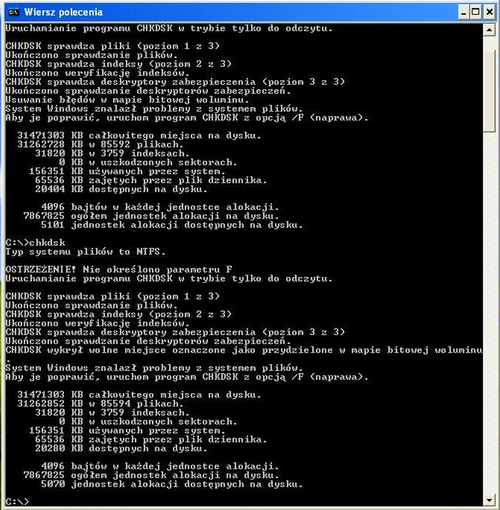

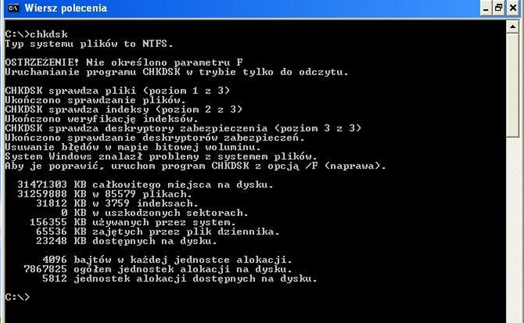

    Co do oprogramowania to:
    1. Dysk jest pusyt
    2. Mam oryginalnego windowsa ( dostalem z komputeram bo 340 zl to bym niedal ),oryginalnego Antywirusa ( nie taki drogi a warto kupic - 60 zl ), i kupilem tez openoffice :) ( 70 zl ).Nero dostalem do nagrywarki, przegladarke do zdjec mialem z karta TV, do obrobki grafiki uzywam gimpa. Wiec nie uzywam pirackiego oprogramowania. Bo jednak zawsze mozna znalezc jakis darmowy odpowiednik.
    Znalazly sie wyniki testow wiec zamieszczam je ponizej:
    Problem z nowym dyskiem Samsung HD160JJ SATA 160 GBProblem z nowym dyskiem Samsung HD160JJ SATA 160 GB

    leszekcce
    Posty: 41
    Ocena: 5

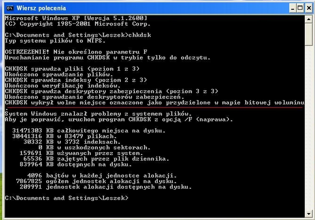

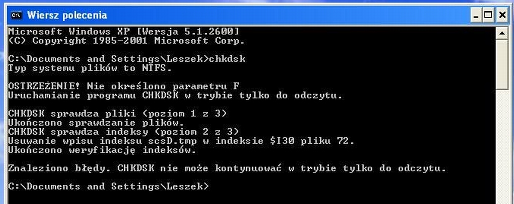

    HDDRegenerator tez nic nie zlanazl ale dysk idze do serwisu, a dlaczego to prosze popatrzec na zrzuty.
    Problem z nowym dyskiem Samsung HD160JJ SATA 160 GBProblem z nowym dyskiem Samsung HD160JJ SATA 160 GBProblem z nowym dyskiem Samsung HD160JJ SATA 160 GB

    leszekcce
    Posty: 41
    Ocena: 5
    Dysk oddałem do serwisu i nawet nie pytali co zepsute tylko od razu dali mi nowy :)
