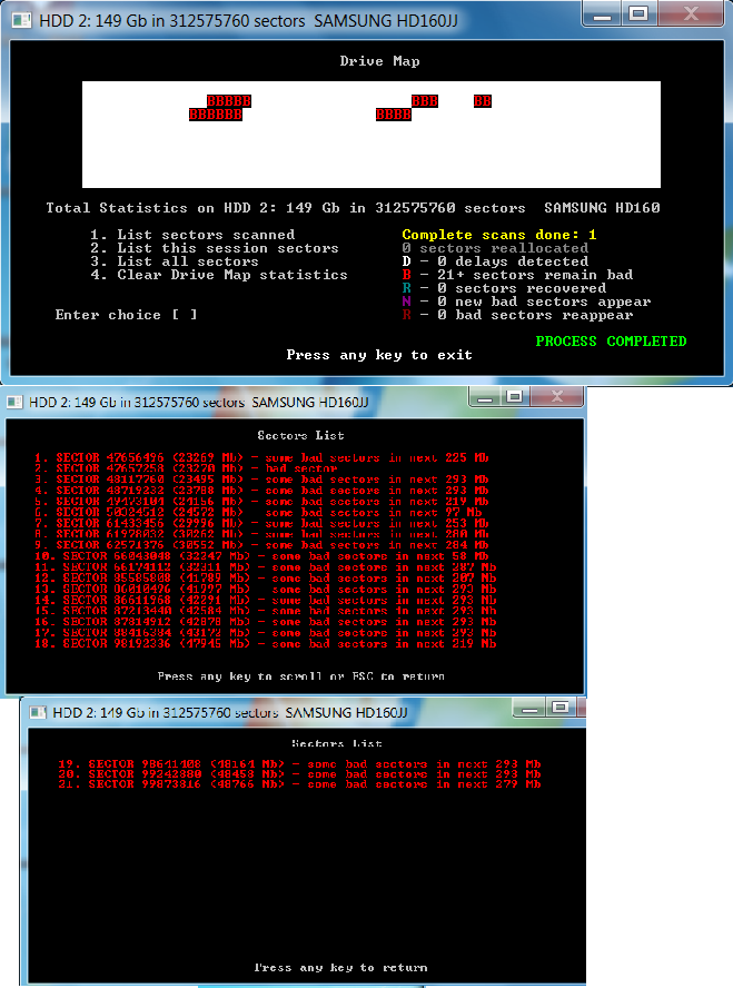

    Zepsułem sobie dysk twardy, (Samsung HD160JJ 160GB/7200rpm/8Mb SATA 2) mianowicie:
    Dysk działa przez jakieś 5-8min normalnie, po czym zaczyna pracować sam z siebie i nieda się go w tym momencie przejżeć pod windowsem.
    , w programie MHDD przy Erasowaniu program wywalał błąd przy sektorach około od (48 000 000) do (48 023 000) gdy je omijam wyskakuje błąd od sektora około (68 000 000).
    W programie HDD Regenerator właśnie w tych miejscach zaczął regenerować dysk z bad sektorów.
    Niestety po około 8h naprawy dysku (gdzie program zaczął naprawiać sektor po sektorze bardzo powoli) wyłączyłem komputer gdzie zostało jeszcze około 60h do końca i ten czas wciąż wzrastał.
    Czy macie jakiś pomysł na mój dysk ? Czy powinienem zostawić dysk na kilka dni odpalony w HDD Regeneratorze ?

    Udało mi się w programie Acronis stworzyć partycje i sformatować dysk, windows wciąż wykrywa uszkodzenie dysku.
    Odczyt ze SMARTa:
    Samsung HD160JJ 160GB - jak naprawić bad sektory i odzyskać dane?
    Na dysku są bad sektory. Jak je mogę usunąć, najlepiej z poziomu windows.

    W przypadku diagnostyki dysku dobrze jest wiedzieć co się robi, po co się robi itp, widzieć objawy i umieć je interpretować a jeśli się tego wszystkiego nie wie - dostosować się do porad na forum. Ktoś wyżej napisał, że HDD Regenerator to bzdura na resorach - poniekąd tak jest bo oprócz faktu błędu odczytu (B) nie informuje o niczym innym (jakiego rodzaju jest to błąd - bo nie zawsze jest to UNC czyli nie zawsze oznacza uszkodzenie powierzchni), jednak użyłeś go. Poprosiłem o skanowanie w MHDD - tego nie wykonałeś. Nie ma dokumentacji mówiącej w jaki sposób HDD Regenerator współpracuje z dyskiem - nie ma też kontrolek porozumiewania się z dyskiem. Czyli nie do końca wiadomo co robi i jak robi - stąd jest szkodliwy.
    Pytasz jak naprawić uszkodzone sektory? Nie da się. Da się je jedynie ominąć (z poziomu fizycznego dysku zastąpić zapasowymi - u Ciebie już zaczęło się to dziać o czym świadczy parametr Realocated Sector Count - lub logicznego, z poziomu Windows - chkdsk /v /r /x Y: gdzie Y: to litera partycji, którą chcesz sprawdzić pod kątem problemów z odczytem). Dysk tak czy tak jest w agonii i na pewno jego użytkowanie nie będzie dawało pewności czy zapisane dane da się za chwilę odczytać, czy już nie - więc sensowna byłaby wymiana - w każdym razie sam wybierasz czy wymieniasz, czy próbujesz uruchomić i używać "trupa"...
