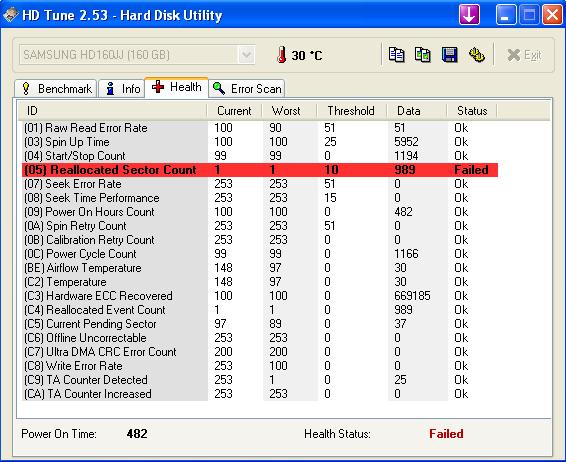

    chyba to jest S.M.A.R.T.?
    Samsung HDD 160GB – formatowanie zatrzymuje się na 14%, bad sektory, jak naprawić?
    Uruchomiłem też Victorię ale nie bardzo wiem jak się nią posłużyć...

    Zobaczmy... Read Error Rate powyżej 50% sugeruje poważne problemy z dyskiem - powierzchnia, głowica bądź elektronika (niepotrzebne skreślić).
    989 badów sugeruje fizyczne uszkodzenie powierzchni dysku, najprawdopodobniej poprzez uderzenie głowicy o talerze w momencie utraty zasilania.

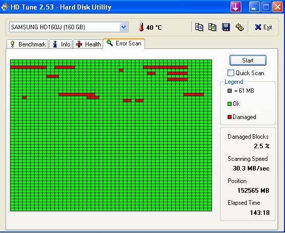

    skan z hd tune wygląda tak:
    Nie wiem, nie znam sie, ale wydaje mi się, że nie wygląda to tak źle.
    Poradźcie co dalej.
    Odpuścić już skanowanie Victorią?

    Patrząc po takiej ilości badów, to radziłbym ci lepiej kupić nowy HDD i na niego przenieść dane, póki jeszcze nie za późno. :( Ja sam mam podobny problem z dyskiem tez samsunga tyle że z 80GB. Używam go obecnie jako dysk usb.Też ma bady ale nieco mniej niż u ciebie. Trzy razy siedział już pod hdd regeneratorem, ale ostatnia próba regeneracji zakończyła sie fiaskiem.
