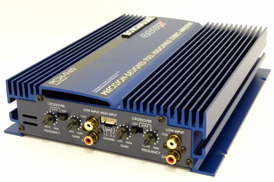

    Witam Mam problem, po podłączeniu wzmacniacza po wysokiej podłączyłem plusy z radia a pod wejście gnd minus i wywala bezpiecznik, a na samych plusach gra dlaczego ?

    Napisz kolego troche jaśniej bo nic nie rozumiem z tego. Oto jak powinno wyglądać podłączenie wzmacniacza:
    1.Kabel plusowy ciągniemy zawsze z akumulatora na którym musi znajdować się bezpiecznik jak najbliżej akumulatora.
    2.Kabel minusowy łączymy z karoserią ale źle nie będzie połączyć go bezpośrednio z akumulatorem.
    3.Sygnał z radia jest zazwyczaj przenoszone przez kable RCA lecz starsze radia niewyposażone w takie złącze można podłączyć pod 'high input' jeżeli oczywiście wzmacniacz takie posiada.
    Mam nadzieje że troche Ci to rozjaśni.

    Masz z radia 4 kanały. Załużmy że we wzmacniaczu masz dwa tylko to wybierasz sobie tylne lub przednie(zależnie gdzie będą głośniki). Potem rozdzielasz sobie lewy i prawy kanał. Masz wtedy 4 przewody + i - z lewego i tak samo z prawego. Musisz teraz podłączyć te kabelki do wyjścia high input. Łączysz normalnie + do + minus do - i powinno wszystko być ok. Jeżeli nadal wywala Ci bezpiecznik to sprawdź czy nigdzie przebicia nie ma.

    wzmacniacz jest 4-kanałowy a wejść jest high input jest 5 wg schematu wygląda że masa jest wspólna dla czterech kanałów, jak podpinam masę robi zwarcie

    wzmacniacz boschmann model pch-949 4 kanałowy chce podłączyć głośniki po wysokiej (wejście na 5 przewodów) wg instrukcji podłączyłem cztery "+" piąty powinien być "-" ozn GND a gra na samych "+" podłączenie minusa powoduje palenie się bezpiecznika

    odejde troche od tematu i zapytam czy rozkrecales ten wzmacniacz i patrzyles co siedzi w srodku. otoz wlasnie niewiele. ten konkretny model ma ponoc 4 x 30 rms przy okropnych znieksztalceniach, na bardzo slabych jakosciowo podzespolach - bardzo czeste awarie. dobre radio gra podobnie badz nawet lepiej.
