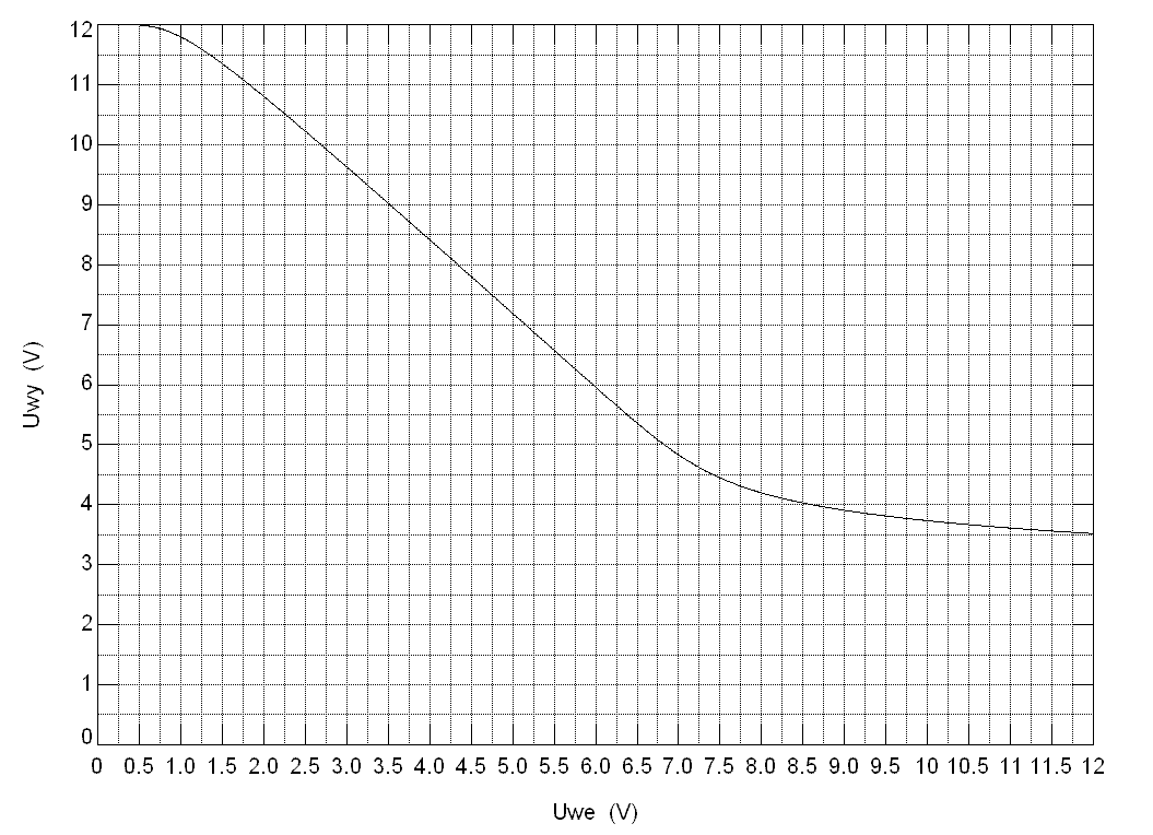

    Chciałbym jeszcze zapytać o dwie rzeczy:
    1. Mam tranzystor WE i napięcie graniczne Ucesat=0,2V mam obliczyć jakąś rezystancję graniczną dla której tranzystor będzie pracował w stanie aktywnym. A więc zakładam że Ube=0,6 V a co za tym idzie Ucb=-0,4 V co daje polaryzację złącza w kierunku zaporowym= tranzystor pracuje w stanie zatkania. Czy to że jest w zatkaniu wyklucza mi stan aktywny? Czy muszę zalożyć że Ucemin w moim obwodzie to Uce-Ube>=0 tak aby złącze CB pracowało w przewodzeniu?
    2. Mam układ i mam wyliczyć Uwy od Uwe wiem że dla napięcia Uwe od 0 do 0,6 napięcia przewodzenia diody tranzystor T2 jest w zatkaniu bo nie płynie prąd Ic2 nie wiem jednak dlaczego T1 jest w zatkaniu oraz dlaczego od 0,6 do 1,2 V napięcia wejściowego dlaczego T2 jest nadal w zatkaniu a T1 jest juz aktywny

    T2 zacznie przewodzić gdy napięcie na bazie T1 osiągnie 2*Ube (należy uwzględnić dzielnik rezystorowy na wejściu)
