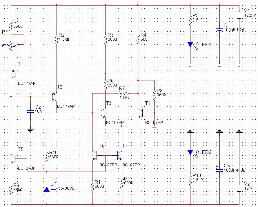

    Witam, obwód zawiera zmodyfikowany asymetryczny przerzutnik Schmitta.
    1). Pytanie jak zmienia się działanie tego przerzutnika przez wstawienie R8 do obwodu kolektora (jak na poniższym rysunku) w stosunku do klasycznego przerzutnika Schmitta, gdzie baza tranzystora T4 jest połączona z uziemieniem przez R8?
    2). Jaką funkcję pełni dioda D1 i rezystor R10?
    3). Jakich schematów zastępczych dla jakich tranzystorów należy użyć aby poobliczać odpowiednie spadki napięć i prądy w obwodzie?
    Zmiany w przerzutniku Schmitta po dodaniu R8 i rola D1, R10 w obwodzie
    Pozdrawiam!
    R8 powoduje ze powstaje dzielnik napięcia z R4 i zgodnie z zasada Thevenina wypadkowa siła elektromotoryczna jak i opór widziany z zacisku kolektora w stronę zasilania się zmienia. Prawdopodobnie prowadzi to do zmiany punktów przełączenia.
    Dioda D1 to Zenerka takze ustala potancjał bazy tranzystorów T5,T6 i T7 na wartość ok -5.2 [V].Przyjmujac napięcia Ube tych tranzystorów na 0.8[V] mozna okreslic prądy tych tranzytorów, które pracują jako źródłą prądowe.
    Nie wiem czy Ci chodzi o modele małosygnałowe. Ale w tym przypadku nie są potrzebne. Wystarczy analiza stałoprądowa ze tak powiem. Musisz okreśłic wartości stałe napięć czy prądów kiedy sie cos dzieje.

    W związku z analizą stałoprądową to korzystam z jakichś przybliżeń? Bazuje na książce "Elementy i układy elektroniczne" oraz "Sztuka elektroniki" i wyczytałem, że stosując moedel Ebersa-Molla dochodzi się do 4 niezależnych równań z 6 parametrami więc nie zabardzo wiem jak się za to zabrać.

    Schemat wyglada jak ze spice'a takze podeslij pliki spice-owe na hanyssadam(_at_)o2.pl bo nie chce mi sie tego skladac. Postaram sie cos pomoc. Napisz co trzeba zrobic?

    Do symulacji obwodu użyłem programu Multisim.
