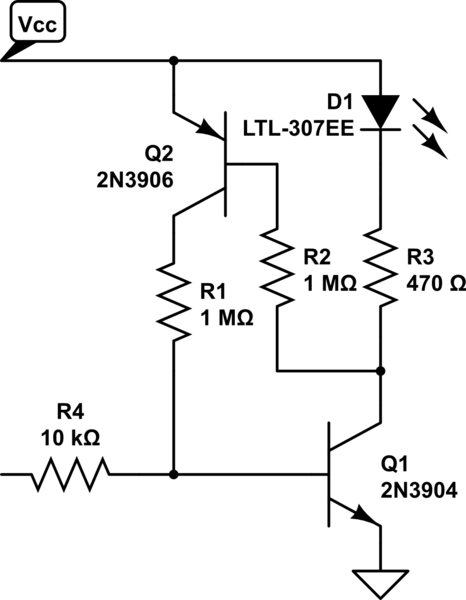

    Witam. Mam pytanie dotyczące przerzutnika Schmitta.
    Otóż to nie mogę dostrzec sprzężenia dodantniego w tym układzie.
    Czy za to sprzężenie odpowiada rezystor który zaznaczyłem kółkiem?
    Jeśli tak, to w jaki sposób?
    Poprostu nie widzę tego jak w takim układzie dochodzi do przeniesienia części sygnału wyjściowego na wejście.

    Do przerzutnika brakuje mi tu jeszcze opornika pomiędzy bazą drugiego tranzystora (T2) a masą. A potem porysuj sobie potencjały w dwóch stanach.
    Sprzężenie zwrotne to podniesienie napięcia emitera T1 względem poziomu sygnału wejściowego gdy tranzystor T2 przewodzi a wtedy sygnał wejściowy musi przekroczyć potencjał B-E tranzystora T1 plus ten spadek na rezystorze emiterów tranzystorów żeby mogła nastąpić zmiana.

    Tak rezystor R3 wprowadza dodatnie sprzężenie zwrotne ale to nie wszystko.
    Do poprawnej pracy wymagane jest by R2 był większy od R1. Co powoduje ze Ic1 < Ic2.
    A tym samym różne będą napięcia na emiterze, zależnie od tego który z tranzystorów aktualnie przewodzi. Co daje nam te dwa progi przełączania.

    Spotyka sie dwie wersje tego układu:
    Przerzutnik Schmitta a dodatnie sprzężenie zwrotne.
    R4 z pierwszego postu to pozostałość po niedokładnie skopiowanym schemacie.
    Drugi schemat z dzielnikiem i kondensatorem przyśpieszającym, zapewnia szybsze wyłączanie Q2
    Dodatnie sprzężenie zwrotne można zrealizować na wiele sposobów, więc są też inne sposoby na zrobienie przerzutnika Schmitta na tranzystorach

    Koderr napisał:
    Moim zdaniem, w tym układzie, w momencie otwarcia pierwszego tranzystora nastąpi zwarcie, ale mogę się oczywiście mylić :-)
    W obwodzie kolektora pierwszego tranzystora warto by dodać rezystor ograniczający prąd. Co prawda układ ma dosyć sporą rezystancje w obwodzie bazy więc w przy małych napięciach wejściowych może działać poprawnie to jednak lepiej ten rezystor dołożyć i mieć pewność że układ nie spali niezależnie od napięcia wejściowego.
