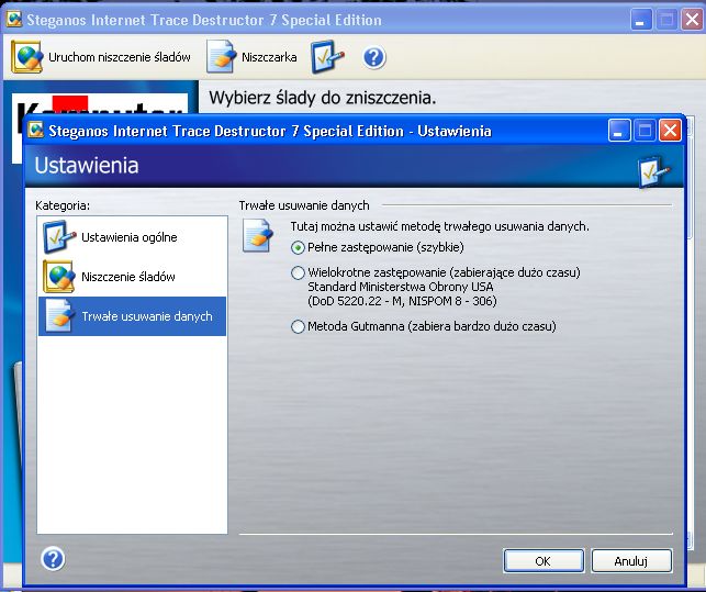

  • #8 3540573
    Romek_xx
    Poziom 24  
    Posty: 600
    Pomógł: 50
    Ocena: 25
    Steganos Internet Trace Destructor 7 Special Edition był jako free w którymś "Niezbędniku", do niszczenia danych można wykorzystać Metodę Gutmanna, wielokrotne zastępowanie lub pełne zastępowanie.
