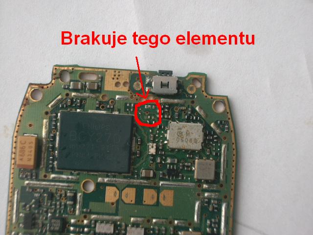

    Mam taki problem że nokia 3310 wyłącza się zaraz po nawiązaniu połączenia. Wymieniłem w niej już chyba wszystkie układy jakie mogłem ale dalej jest to samo. Nokia trafiła do mnie nie włączająca się, bez diodek i z pozrywanymi ścieżkami w niektórych miejscach na diody. Po wygrzaniu zaczęła się włączać ale wyłączała się. Wymieniłem w niej PA, cconta, cobbe i VCO ale dalej się wyłącza. Oczywiście była sprawdzana na różnych bateriach:) Nie wiem co jeszcze mogę zrobić. Jestem początkujący, od pewnego czasu mam hot aira. Pomóżcie

    a Flasha zmieniłeś?? wgraj nowe oprogramowanie napraw IMEI policz sumki

    Softa też już kilka razy zmieniałem i nie pomaga:/

    Moze to wina PA nowqe nie zawsze znaczy sprawne. Zmież pobór prądu z PA i bez niego podczas dzwoenienia

    To pozostał ci hagar do wymiany, spróbuj

    Zmieniłem Hagara i jeszcze raz PA ale nie pomogło. Po zmianie PA zauwarzyłem na płycie główniej koło włącznika brak jakiegoś elementu i niestety brak jednej ścieżki do niego :cry: zaznaczyłem to na zdjęciu. Ktoś wie jak to teraz naprawić? Ktoś pewnie jak wcześniej ściągał ramki to oberwał ten element. Ale po co było je ściągać w tym miejscu??!!

    sprawdz jeszcze na innej bateri moze byc wina jej

    Na różnych bateriach jest to samo, tylko z tą różnicą że na jednej się szybciej wyłączy a na drugiej da się chwilkę porozmawiać. Ktoś wie jak naprawić tą jedną ścieżke której tam brakuje?
