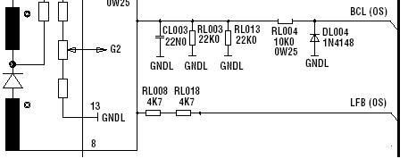

Thomson 21MG18EG /TX807CS ciemny obraz, TXT i OSD ok
maryann 08 Lut 2007 12:38 1969 14
✨ W telewizorze Thomson 21MG18EG /TX807CS występował problem z bardzo ciemnym obrazem, mimo prawidłowego działania tekstu i OSD. Sygnały wejściowe do układu TDA9367 były prawidłowe, jednak na wyjściu CRT RGB sygnał był trzykrotnie za mały. Analiza toru sygnałowego wykazała stratę na dzielniku rezystorowym RL002/RL021, mimo że tranzystory pracowały poprawnie. Początkowo sugerowano wymianę tranzystora BF422, jednak w tym modelu go nie było. Ostatecznie przyczyną usterki okazał się uszkodzony rezystor RL002, którego wartość była niezgodna (91k zamiast około 47k). Po wymianie rezystora na 68k obraz wrócił do normy. Próby wymiany diod DL04, DL05, DL14, DL15 nie przyniosły efektu. OSD i telegazeta działały poprawnie, co wykluczało problemy z kineskopem lub jego zasilaniem.
