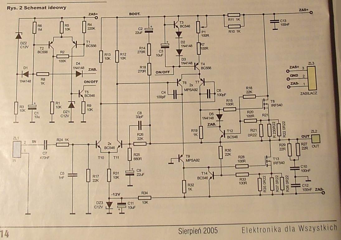

Szukam schematu wzmacniacza stereo na tranzystorach do trafa 300W 2x45V

    Potrzebuje shemat wzmacniacza stereo najlepiej na Tranzystorach do trafa toroidalnego 300wat i o napieciu 2x45v :D

    Ale mi potrzeba wzmacniacz stero o mocy ok. 100 wat na dośc duże napięcie (63v) i nie moge nigdzie znalezc czegoś takiego :cry:

    Nie napisaleś wczesniej ze wzmacniacz ma miec 100W mocy... Takie wzmacniacze nie istnieja (przynajmniej ja nie znam takiego :D) W takim wypadku masz 3 opcje:
    Najlepsza, najprostrza: Sprzedać to trafo i za otrzymana kase kupic trafo 2x24V
    Dla bardziej zaawansowanego: Odwinac uzwojenie wtórne i nawinac na nowo na odpowiednie napiecie.
    Bez kombinowania: Zrobic np. wzmacniacz Irka lub holton 400 i po prostu uważac zeby nie uszkodzic glosnikow. Ma to duzy + takie rozwiazanie, bo jak juz napisalem bez kombinowania, a kiedys zapewne bedziesz glosniki na mocniejsze wymienial, wiec wzmacniacza juz nie bedziesz szukal tylko trafo wymienisz na mocniejsze.
    Ps. Wyższe napiecie trafa to na pewno mniejszy problem niz zbyt niskie, bo zawsze mozna zastosowac mocniejszy wzmacniacz, natomiast w przypadku zbyt niskiego napiecia jestesmy zmuszeni wymienic trafo albo poprostu mniejsza moca grac...

    Wzmacniacz chciałbym zeby miał około 2x100w :D A co do zrobienia na tym trafie holtona to to trafo ma 300w i było robione na zamowienie przez firme TELTO ja to trafo odkupiłem za 30 zł :D Myslałem nad zastosowaniem układu stk4241 ale po przeczytaniu paru tematow na forum stwierdziłem ze ta koncowka nie nadaje sie do robienia np. małych imprez :cry: Wiec Chciałem zrobić coś na tranzystorkach :D Może zrobie jakąś koncowke monofoniczna wiekszej mocy :D Ale to już nie bedzie to samo :cry:

    Polecam http://sklep.avt.com.pl/go/_info/?id=45357 z tranzystorami IRFP 240. Robisz 2 takie układy, wymieniasz kilka standardowych elementów na takie jak pisze w opisie do tych napiec i wszystko śmiga. Jeżeli to trafo toroidalne (zapewne takie jest) to można łatwo odwinąć kilka zwojów i tym samym zmniejszyć napiecie.

    A ma ktoś shemat do tej koncówki z sklepu AVT bądz skan z EDW 8/2005 :?: Ja ściągnąłem wzór PCB z EDW 8/2005 http://www.edw.com.pl/ftp_05/200508avt2762.zip :D Potrzeba mi teraz tylko shemat gdyż chce coś zrobić sam a nie przepłacać za kity :D

    Dzieki ja juz wytrawiam sobie plytki drukowane i zamowiłem tranzystory Irfp250 na www.aprovi.com.pl :D AVG wilekie dzieki za shemat :D Jak skoncze budowe to napisze jak to gra :D

    Przeciez schmat, wzór płytki i dokładny opis jest w linku który podalem!! :| pisze wyraznie na dole:
    "Dokładny opis w EdW 8/05
    Pobierz opis w formacie PDF"
    Z reszta, czy to takie trudne poszukac? Na forum tego pełno przeciez, a nawet jak sie poda juz link z WSZYSTKIM doslownie, to dalej ktos jest w stanie pytac: Czy mozna by jeszcze...?
