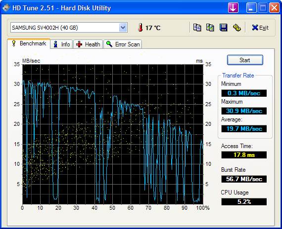

    Ostatnio zaczął bardzo wolno uruchamiać się system, a dysk zaczął wydawać dziwne dźwięki przy włączaniu komputera. Kilkakrotnie zdarzyło się że znikło polecenie botowania dysku w biosie. Przetestowałem dysk programem HD Tune i wyszło że SMART OK, bad sektorów brak, jedyne co to trochę niepokoi mnie wykres z benchmark. I tu pytanie czy to oznaki ze dysk pada? Czy mogę być spokojny o dane bo wszystkiego nie da rady zarchiwizować? Bardzo proszę o pomoc

    Nirvanowiec napisał:
    1 Sprawdz styk elektroniki dysku z silnikiem
    2 Wymin szelke
    styki sprawdzone wyglądają ok
    Jeśli szelka to to ta taśma łącząca dysk z płytą główną to podmieniłem na nową i nic to nie dało wyniki takie jak w zał

    dysk przetestować programem SpeedFan, podać zrzut zekranu z parametrów SMART,
    potem połaczyć się z internetem z baza speedFana i wklejić odpowiedz na temat tego dysku.
    Testowanie powierzni dysku wykonac programem Victoria 4.2 API, jeśli to jest dysk systemowy to zmienic w victorii PIO na API.

    Spróbuj programem wdclear wyczyścić wsio.. ciekawe czy przejdzie test zapisu bez błędów.. możliwe że siada mechanika..albo elektronika

    Dioda miga 3 razy
    Przetestowałem dysk hutil"em i wszystkie testy pass
    Formata zrobić nie da rady bo nie mam jak zarchiwizować ponad 30Gb danych
    Chyba jednak dam sobie spokój i wymienię dysk na nowy. Co Państwo sądzicie o Seagate ST3160811AS ?

    Chyba format to jedyne wyjście dla niego...
    Spróbuj jeszcze odpalić MHDD (2xF4) i zobacz, czy niektóre sektory nie mają opóźnień... raczej mają...
