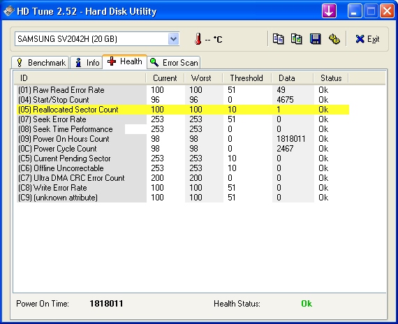

    Wklej screena z odczytu SMART-a z HD Tune . Podejrzewam bad sektory na dysku . Profilaktycznie możesz wykonać remap powierzchni dysku w MHDD , lub Victorii . To tak na początek .
    Pozdrawiam .

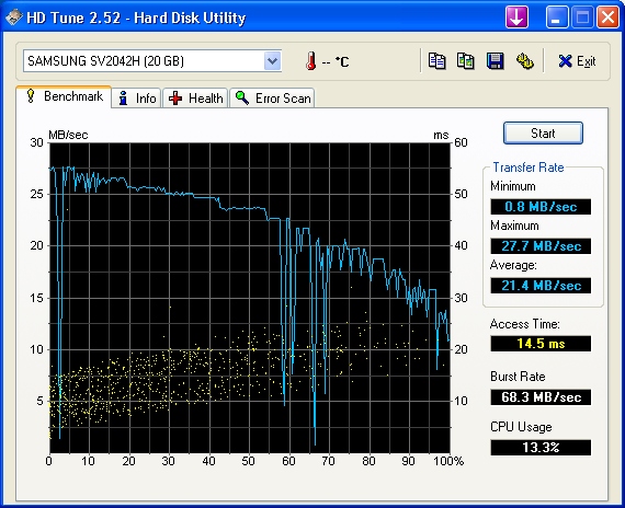

  • #13 3822016
  • #14 3822535
    BIGOLSEN
    Posty: 1495
    Pomógł: 151
    Ocena: 45
    Z odczytu benchmarka widać , że dysk ma bardzo duże opóźnienia w dostępie do sektorów - załamanie wykresu . Wykonaj zerowanie/erase , a po nim remap . Jeśli to nie pomoże , to chyba nic mu już nie pomoże ?
    Pozdrawiam .

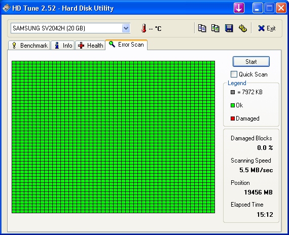

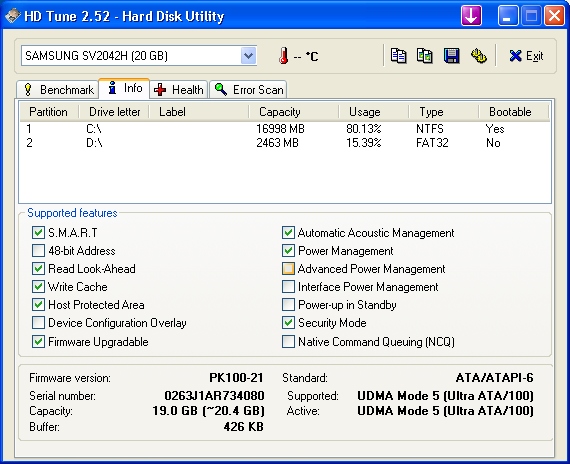

    94ld3r
    Posty: 64
    TO może potrzeba kilku wyjaśnień :P Dysk ma 7 lat i jakieś 10 foramtów za sobą pozatem wiele resetów i obruszeń przy czyszczeniu czy wreszcie uderzaniu przez innych użytkowników w obudowę :)
    Dopiero poznaje ten program więc powielanie się różnych operacji jest przypadkowe :P oto log
    Czy konieczne jest wycinanie tych partycji ? jakie ma skutki i zalety? Może mnie to boleć bo mój twardy ma tyko 20 Gb ; ]
    hmm.. jeszcze jedno !!! ostatnio robiłem nakładkę windy bo nie USB mi się skrzaczyło i musiałem nałozyć system na stary... MOże to mieć jakieś powiazanie z tymi opóżnieniami ?
