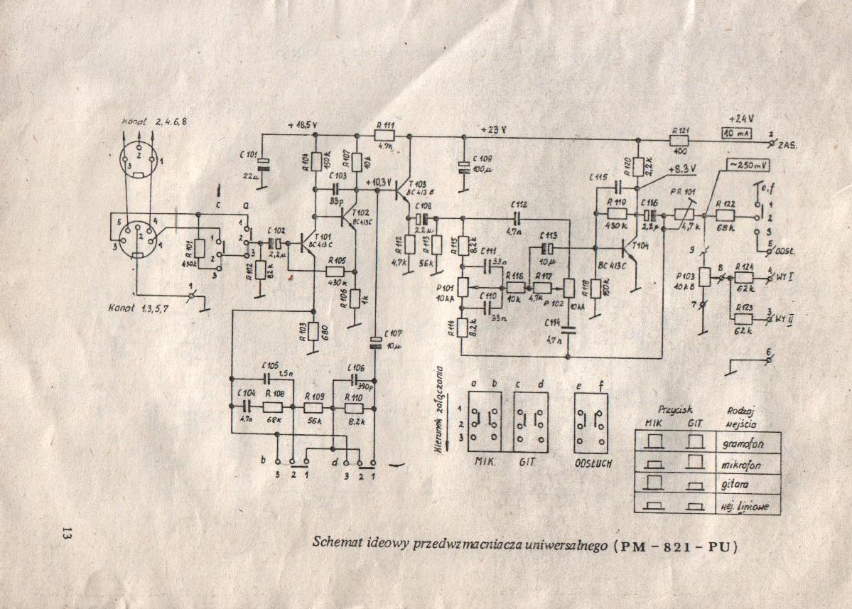

    Moje pytanie dotyczy przedwzmacniacza PM-821-PU. Jest on zasilany napięciem 24V i chciałem się dowiedzieć czy i ewentualnie jak można go było przerobić na zasilanie z zakresu około 12V?
    Poniżej umieszczam schemat przedwzmacniacza.

    Czy już sprawdzałeś jak działa na 12V? Jeśli źle to pomierz napięcia na kolektorach i emiterach tranzystorów i nanieś je na schemat.

    Przeróbka jest możliwa, zmienił bym R104 na 68k (napięcie na kolektorze T101 powinno być ok. 7V) i ewentualnie dobrał R119, żeby uzyskać na kolektorze T104 napięcie 7V.
