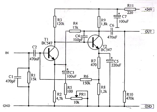

    Mam przedwzmaniacz z tzw "kitu" czyli zestawu do samodzielnego montazu. Zastosowane jest w nim zasialnie 24V a ja musze go przerobic na 12V. Zalączam schemat. Proszę o propozycje zmian wartosci elementów
    • Przedwzmacniacz mikrofonowy przeróbka zasilania z 24 na 12 schem.jpg (56.48 KB) Musisz być zalogowany, aby pobrać ten załącznik.

    Zmniejsz R11 do ok 20 ohm i będzie działał.
    niestety nie bardzo, probowalel juz tego sposobu bo wydawal sie najprostszy. Przepraszam ze zapomnialem napisac.
    Przedwzmacniacz działa nawet z tym rezystorem ale ma za male wzmocnienie.

    Może w ten sposób:
    Zmniejsz R8 o połowę, R3 na 33k i R11 o połowę.

    Dzięki, pomogło, jest lepiej.
