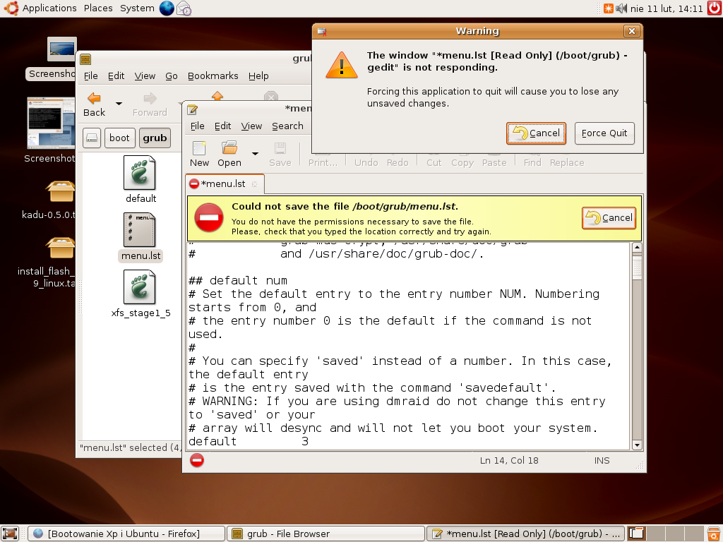

    Witam!
    Chciałbym się dowiedzieć co trzeba zrobić aby ustawić w menu bootowania automatycznie Windowsa na pierwszym miejscu, bo jak na razie mam kernela.... :P i nie chce mi się przeskakiwać prawie za każdym razem na sam dół ;]
    Z góry dzięki

    Jak Ubuntu to pewnie Grub. Zajrzyj tu http://ubuntuforums.org/showthread.php?t=263704 -->> musisz wyedytować w trybie administratora ten plik /boot/grub/menu.lst poszukaj w nim pozycje default 0 i zmień to 0 na cyfrę odpowiadającą pozycji WinXP w menu startowym Gruba np.: jeśli masz w menu:
    kernel jakiś tam
    memtest
    winxp
    to zmieniasz na 2 (liczysz od zera).
    Miałem to samo i też zmieniałem (u siebie na 6) :-)

    ok, jak wyedytować to w trybie administratora? bo nie chce mi sie nadpisać plik ;/
    Jak ustawić Windows XP jako domyślny system w menu GRUB przy dual boot z Ubuntu?
    Mianowicie coś takiego :|

    Uruchamiasz konsolę (terminal) i w konsoli wpisujesz: sudo gedit /boot/grub/menu.lst potwierdzasz Enterem, zapyta cię wtedy o hasło i dalej już chyba nie muszę tłumaczyć :-)
    Powodzenia
