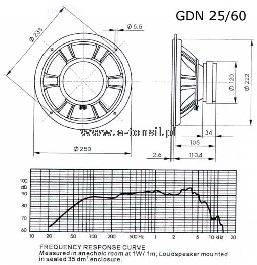

    prosze o pomoc czy mógłby mi ktoś podać wymary dokładne głośnika altus 110 wraz ze średnicami otworów jak i również shcematem w kturych miejscach te otwory som zrobione i jak daleko som od ścianek prosze o szybkom odpowieć o bardzo ważne . Zgury wielkie dzielki i nie mówcie że to jest już gdzieś na tym forum bo niema szukałem już tego chyba na wszystkich postach. Pomużcie prosze

    proszę
    Tu masz do GDN 25/60 60W 8 Ohm ale i do 40W są identyczne wymiary
    mam nadzieje ze ci pomogłem///...
