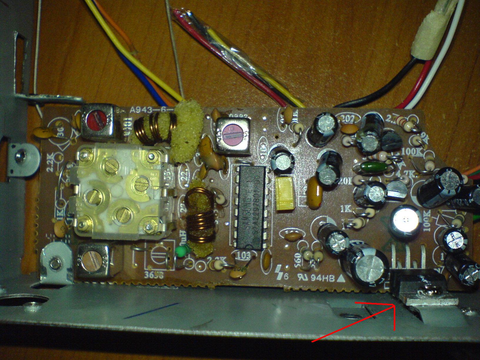

    WITAM
    mam stare radio na kasety i postanowiłem je trochę zbuforować i wymontowałem część odtwarzającą kasety. chce teraz podłączyć podte same kable np. odtwarzacz mp3. na odtwarzaczu kaset jest płytka z której wychodzą kabelki. mam 2 takie części odtwarzające kasety i na obu płytki są identyczne tylko kable są w innym miejscu przylutowane.
    to fotka płytki przy odtwarzaczu kaset:
    Jak podłączyć odtwarzacz MP3 do starego radia na kasety?
    jak podłączyć te 5 kabli (żółty, biały, pomarańczowy, czerwony i niebieski) żeby zamiast odtwarzacza kaset można było podłączyć np. odtwarzacz mp3 kablem jack-jack (jeżeli dobrze kojaże).
    z góry dzięki :D

    heh... ja może nie z tego forum , lecz na moje jak podasz sygnał na wejście dźwięku z głowicy to będzie bum! Sygnał np. z MP3 musisz podać na wejście końcówki mocy bo on już jest przedwzmocniony. A jakie to radio przerabiasz?
    C.

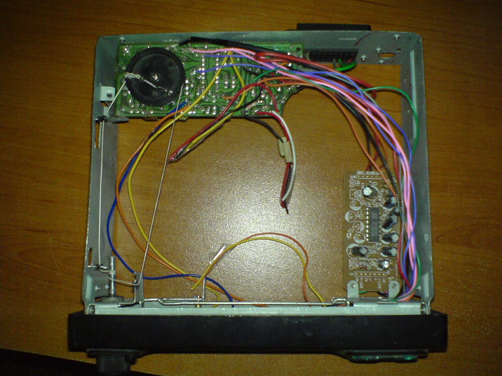

    jest to jakieś stare radio "Roadstar"(a raczej to co z niego zostało :) :

    a to jest końcówka mocy??
    to co teraz muszę z tym zrobić ??

    Kto pyta ten niepotrzebnie patroszy radio. Kolego, czy nie zauważyłeś że z przodu masz gniazdo typu Jack do którego możesz podpiąć własnie swojego playerka nie kombinując w tym badziewnym radiu o ile jest ono wogóle podłączone.
    Dobrze pokazałeś końcówkę mocy, tak na marginesie to radio jest monofoniczne a nie STEREO, ale jaki sens jest włączać się przed nią jeśli stracisz regulacje dżwięku.
    Osobiście bym je wypatroszył i złożył sobie jakiś gotowy kit wzmacniacza i zasilacza do tego playerka.

    Jakie słuchawki czy głosniki, przecież masz wyraźnie napisane Compact Disc Digital Jack czyli na CD a CD to co, może do wejścia na nagrywanie na CD ? Przecież to logiczne że tam się podaje sygnał z discmana itp badziewia.

    A kopnąć Was w 4 litery. Po co lutować ! Weź kabelek z wtykami Jack 3.5mm z obu stron podłącz to gniadko z przodu radia do swojego MP3 i po zabawie. Jeśli jeszcze niepourywałeś kabelków przyklejonych i jest sprawne to powinno zagrać.A że będzie mono grało to nic, bo to radio jest monofoniczne ale za to jaką moc ma, 400W
