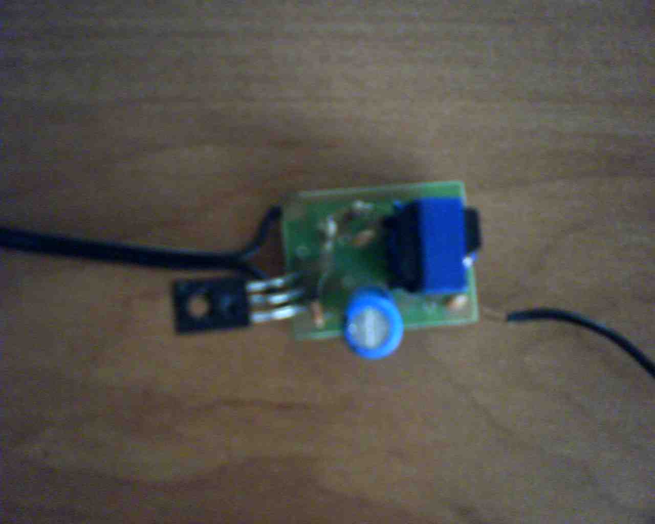

  • #17 3992463
    Marcin G.
    Posty: 371
    Pomógł: 8
    Ocena: 35
    Witam. Mam pytanie do Tomka. Mam taki ukladzik od świetlówki. Jest to przetwornik na 12V. Wyjołem to z lapki warsztatowej ale padl mi tranzystor a nie mogę odczytac sumboli bo zrobila sie w nim dziura. Wystawie fotke mojej przetwornicy moze to jest taka sama jak twoja. Prosił bym cie abyś mi podał symbol tego tranzystora. PozdrawiamJak przerobić świetlówkę 24V na 12V? Schemat i wyjaśnienie układu
