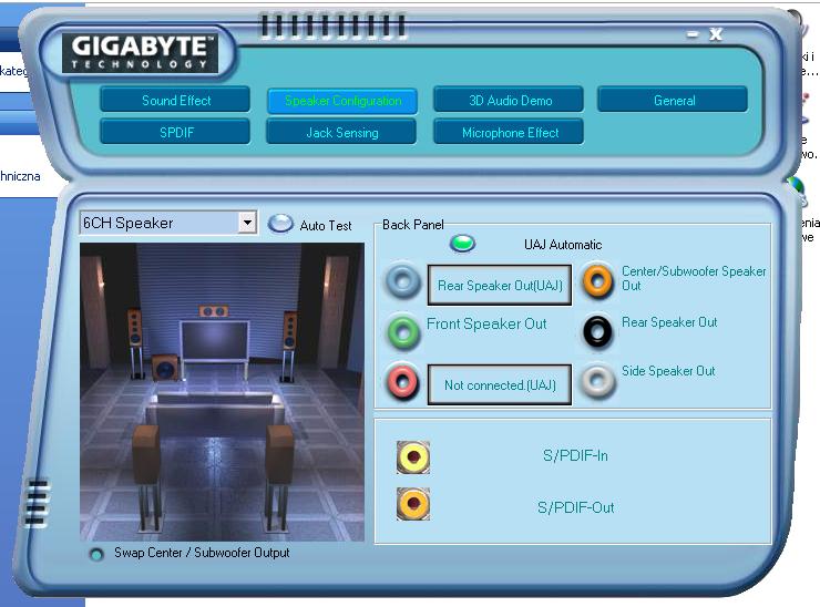

    Witam! Przeglądałem już forum i nie znalazłem rozwiązania mojego problemu ... Do sedna... Problem polega na tym ze w zestawie 5.1 głośnik centralny jest wykrywany na jednym kanale z subwooferem. Tylko w testach na sprawdzanie głośników działa normalnie, ale np w winampie(z wtyczką do 5.1) leci z niego bardzo cichy dźwięk do tego z takimi czeszczeniami jakby mial za dużo niskich tonów. Bawiłem się już w sterowniku ale nic nie udało mi się zmienić. Moja karta to MINT 8738-6c(nic specjalnego ale powinno działać dobrze). Serdecznie proszę o pomoc...

    Przepraszam ale nie dałem rady odpisać wcześniej...
    Moje głośniki to Logitech X-540 ale to chyba nie ma nic wspólnego... regulacja głośności głośnika centralnego nic nie daje, a przesuwakiem do subwoofera sciszam i podgłaszam subwoofer oraz centralke... nie próbowalem nic w 5.1... Nie rozumiem o co chodzi w przełaczeniu subwoofer/center na tej karcie? Niby bawiłem sie tam jakimiś dwiema zworkami i nic to nie zmieniło. Dalej centralny chodzi cicho i jest wykrywany na tym samym kanale co subwoofer.

    A zobacz na fotke... na dole jest takie przelacznik ( u mnie) i jak przelacze to zamiast suba gra center a zamiast centera gra sub :D

    ja mam wogole jakis inny sterownik... ale kumpel mi mowil ze np muzyki z winampa nie powinno byc slychac w centralnym bo jest on przeznaczony do dzwieku typowo 5.1 np glosu w filmach... tak ze sam juz nie wiem...
    To zależy jakich używasz wtyczek wyjściowych.
    Wtyczka WaveOut nie obsługuje dźwięku 5+1
    ale za to DirectSound tak.
    Są też inne wtyczki obsługujące dźwięk 5+1 ale musisz poszukać na stronie winampa
