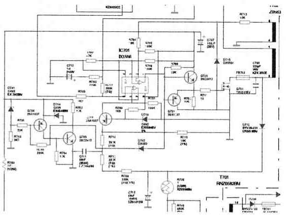

    Sprzęt tak jak w tytule.Objawy są takie,że przy podniesieniu napięcia G2 na trafopowielaczu celem ustawienia jakości obrazu spada napięcie do 140volt i w efekcie geometria obrazu ulega deformacji,wysyłając komendę z pilota volume,zmiana kanału czy cokolwiek,obraz zaczyna pływać po bokach.Przy zdientej płytce kineskopu i odpaleniu tv napięcie cały czas stabilne 168v jak założe płytke na szyjkę to spada do 140-148.Wymienione wszystkie elki,druga płytka kineskopu,trafopowielacz,kineskop sprawdzeniu na drugiej płycie.Szarpie się z nim już tydzień i brak już mi nerwów.Bardzo proszę o jakąś podpowiedź gdzie szukać usterki.

    Jakie napiecie masz na C713.

    Na c713 jest 310volt i jest stabilne.

    Wiec przetwornica pracuje "na pol gwizdka" - musi byc ponad 415V.
    Szukaj tu :Sharp 70GS-61S – spadek napięcia B+ i zniekształcenia obrazu po podniesieniu G2
    Jak R705 uszkodzony wymien tez IC701

    Temat zamykam i dzięki za zainteresowanie ,problem sam stworzyłem wymieniając elki kropla cyny zwarła dwie ścieżki.
