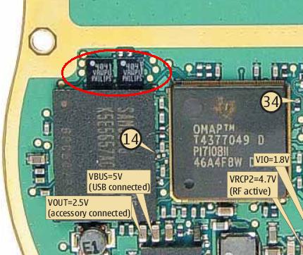

    Mam problem z nokia 6630 w ktorej jest bialy LCD. Telefon normalnie chodzi ale nic nie widac na wyswietlaczu. Był zakładany drugi ze sprawnego telefonu i nadal to samo. Zauważyłem ze ktoś w nim grzebał i pekniety jest jeden malutki ukladzik. Nie wiem czy jest on odpowiedzialny za lcd bo na serwisowce nie ma jego symbolu.
    Prosze o pomoc...
    W załączniku daje zdjecie w ktorym jest pokazany ten układzik...

    Ten układzik to cewka, jej uszkodzenie nie będze wpływało na pracę wyświetlacza. Zainteresuj się raczej glassami wyświetlacza.

    Witam, zajmuje sie amatorsko telefonami, ale mailem identyczny przypadek, jest to uklad odpowiedzialny za LCD a dokladnie 2 porcelanowe uklady... nie jestem Ci w stanie napisac co to sa za uklady jedynie jestem w stanie powiedziec ile zaplacilem za to u kolegi z servisiu (60zł) mozesz wlasnie miec bialy ekran lub tak zwana tecze lub obraz sie moze nakladac to sa takie 3 przypadki w ktorych te uklady sa odpowiedzialny!

    No przecież to właśnie o nich pisałem.

    Te uklady maja kulki ???
    Tzn jak wylutuje od innego telefonu np 7610 to musz robic kulki zeby je wlutowac do tej ???

    Tak maja kulki ale można je postawić bez sita.

    Ciekawe jak ??? Chyba zebym mial gotowe male kulki bo pasta chyba nic nie zrobie bez sita... :(
    Jeszcze pytanko. Jak ta cewka nie jest od wyswietlacza to do czegos musi byc tylko czego ???

    Grotówką z cienkim grotem nakładasz cynę na pady. Oczywiście jak w miare możliwości jak najrówniej. Tylko delikatnie żeby pady nieodpadły.

    Wykompalem telefon wygrzalem i dziala wyswietlacz tzn nie dokonca. Czasem pojawiaja sie jakies paski kolorowe a za chwilke znikaja i jest normalny obraz...
    Mam wymieniac glassy ??? Czy moze byc czegos innego wina ???

    No to podlej glassy topnikiem i wygrzej. No i HELEN.

    Po wygrzaniu nadal to samo... Tylko ze teraz dziala lcd jak mu sie chce... Biore sie za wymiane glassow :D
    PO wymianie glassow wszystko jest OK :)
    Wyswietlacz dziala... Tylko troszke dziwnie sie wlacza telefon. Po wlaczeniu przed pokazaniem sie napisu nokia ukazuja sie kolorowe pasy pionowe jednak za chwilke one gina i jest juz ok... Mysle ze moze tak byc czy cos jest jeszcze nie tak ???
