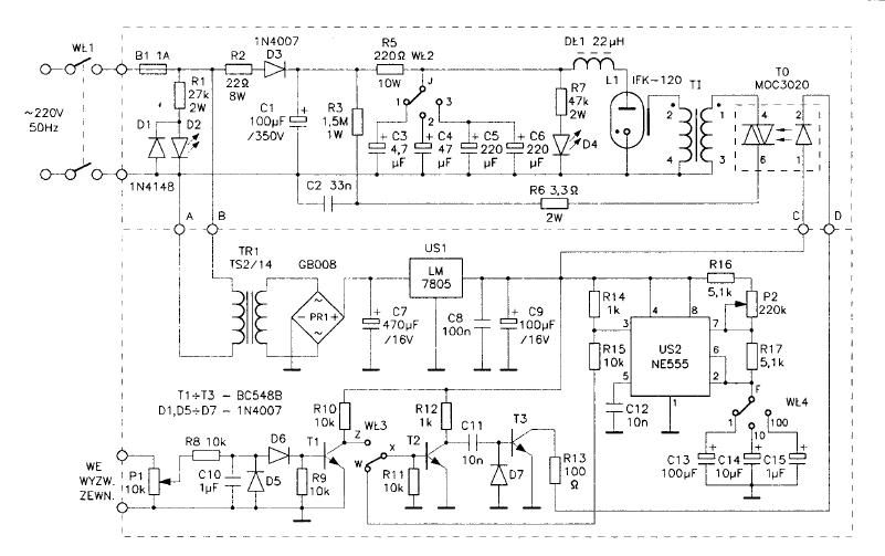

    Witam robie stroboskop ze schematu który załączam w załączniku wsztstko mam już gotowe poskładane ale mam kłopot z optotriakiem a mianowicie
    MOC3020 który ma tym sterować dostaje impuls z generatora załącza sie stroboskop mignie raz a optotriak pozostaje załączony i dopuki nie odepne mu napięcia sieci to przewodzi
    Odpiołem generator i płytkę niskiego napięcia i załączałem stroboskop z bateryjki 3 V taki sam efekt raz mignie i układ zostaje cały czas załączony
    Wie ktoś jak sie z tym uporać ??
    DODANO:!!!
    Zastosowałem jako transformatorek wyzwalający ze starego monitora
    możliwe że uzwojenie pobiera za duży prąd ?? i triak sie nie wyłancza ??
    Jaki prad blokowania ma taki optotriak ??

    Dziwne to troche na tym schemacie, ja między optotriak a trafo dał bym jeszcze triak

    Też mam to samo.Zalezy od optotriaka czy jest sterowany normalnie czy przez zero.Jesli normalnie to trzeba go wpiac w normalnego triaka bo po nasyceniu nie przechodzi do stanu zero czyli po 1 impulsie jest stale załączony.
