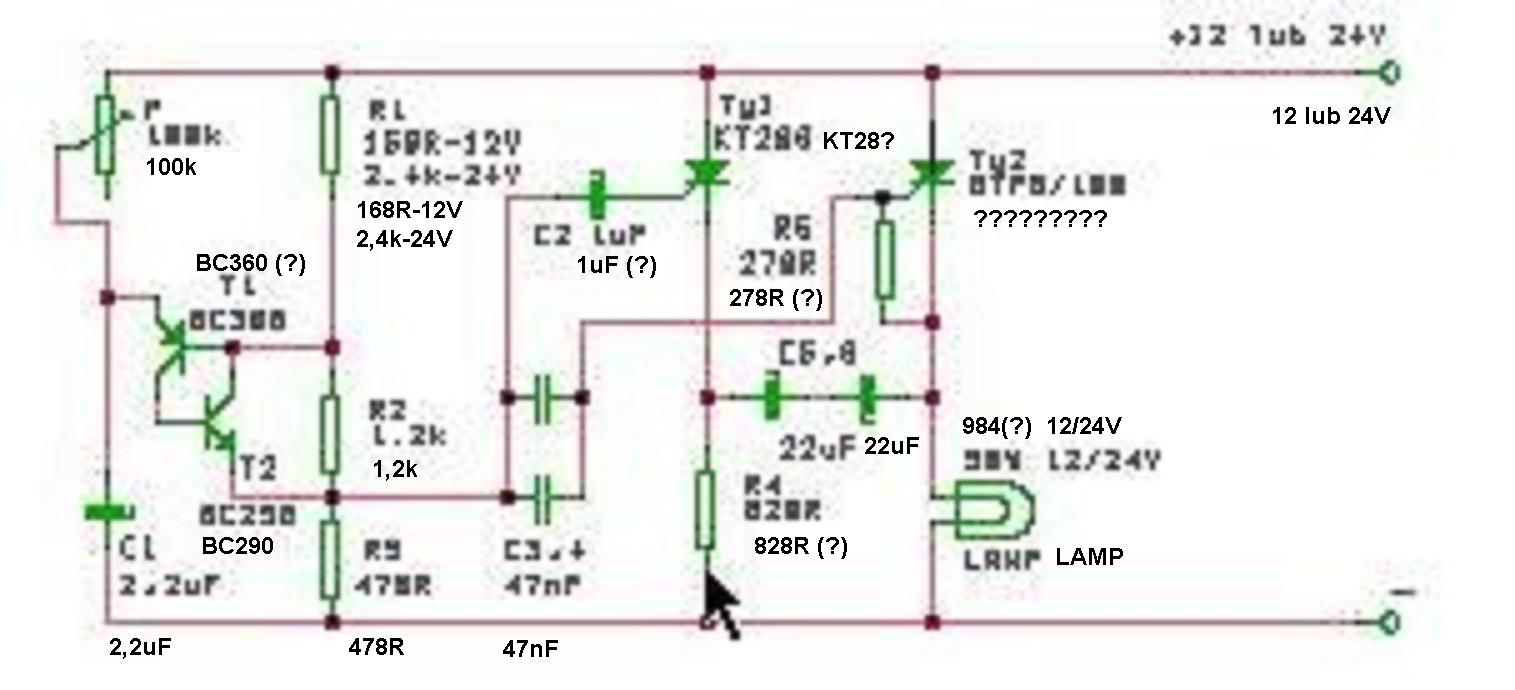

    • Triak nie wyłącza żarówki po dodaniu kondensatora 200µF między C i D Sterowany met. pojemn. łącznik tyryst 12-24V DC.JPG (8.72 KB) Musisz być zalogowany, aby pobrać ten załącznik.

    Widzę, że zrobiłeś zrzut ekranu z programu do rysowania schematów. Czy mógłbyś powiększyć, bo wartości elementów są trudne do odczytania i trzeba nieraz odgadywać.
    Jeśli chodzi o wykorzystanie, to nie wiem, jak nie przy tym projekcie, to pewnie w przyszłości, ale warto wiedzieć, że coś takiego istnieje.
    A jeśli chodzi o załączanie tranzystorem, to w pierwszej kolejności lepiej szukać wśród tranzystorów NPN i PNP, czy wśród Mosfetów?

    Niestety jest to zrzut ze zrzutu z innego kompa sprzed lat :) i lepiej nie będzie. Ale czekają Cię i tak zmiany zasilania więc elementy trochę się zmienią. Którego nie rozpoznajesz? Do decyzji o wyborze trzeba wiedzy o tym co potrafi odwalić w obwodzie ta Twoja "mikrofalówka"(nieznana wartość i kształt prądu) -ale możesz zacząć od taniego BU508
