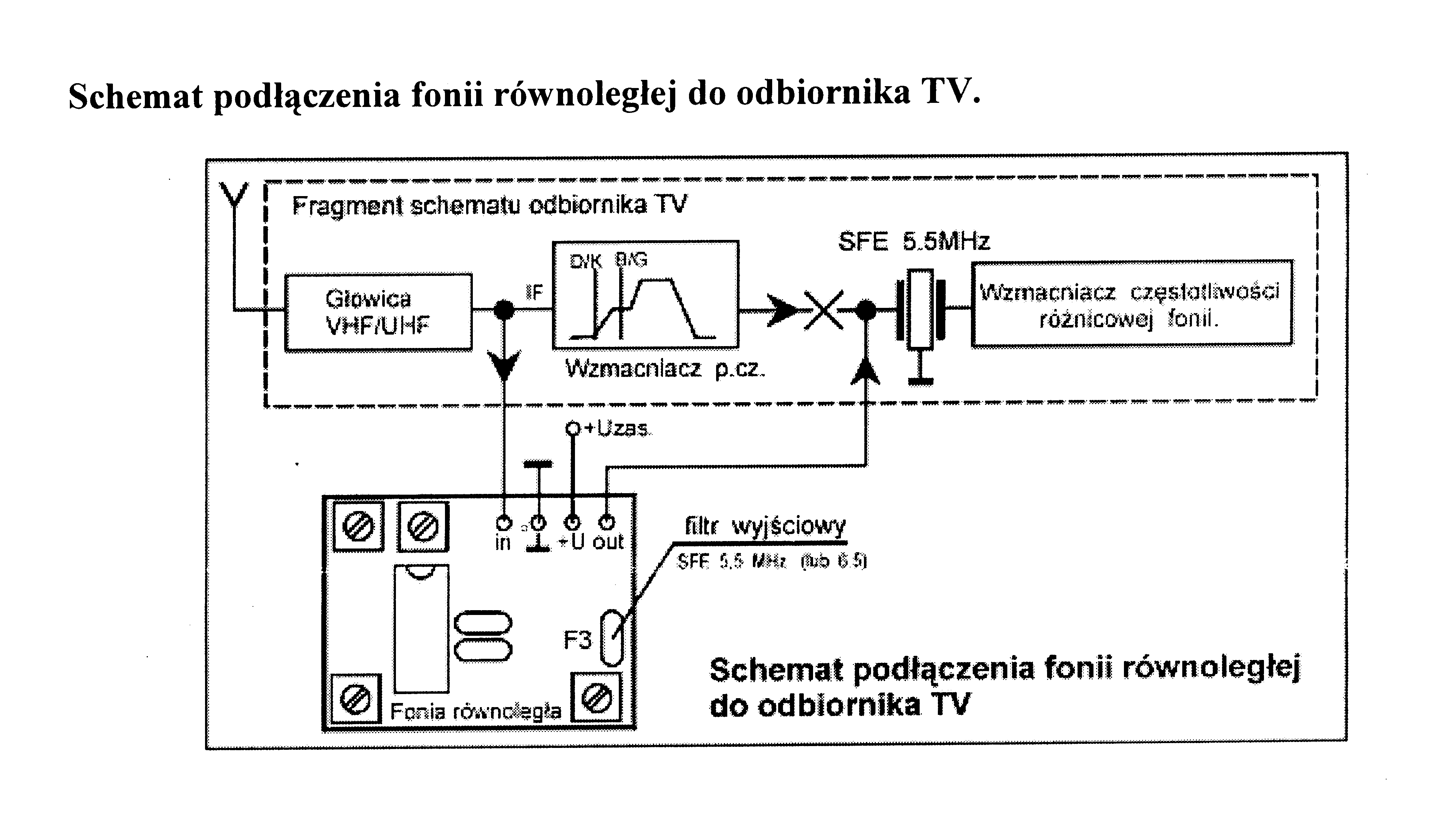

    witam.panowie mam jedno pytanie mam telewizorki z niemiec i postanowilem opanowac sztuke przestrajania telewizorkow.juz kilka udalo mi sie przestroic ale zawsz na ktoryms mam problem.otorz chcialbym dowiedziec sie od fachowcow bo zawsze mam problem z podlaczeniem out z foni na plyte telewizora"szukam na czuja"poprostu ktos poinsytuowal mnie bym na out dolutowal kondensator ceramiczny i nim dotykal w uklady na plycie az znajde fonie poniewaz w ten sposob nawet jak dotkne do nozki gdzie jest wysokie napiecie nie uszkodze foni.tak tez stosowalem teraz i sie udawalo,ale stad moje pytanie jak fachowo znalesc nuzke w ktora mam wpiac wyjscie z foni out wiem ze nieraz na plycie telewizyjnej do filtrow np.FCM 5,5 przed filtr ale co mam zrobic jak nie mam filtrow do ktorej nozki wtedy(niestosuje w tym przypadku foni ryni)

    Wpisz w "szukaj" fonia równoległa lub przestrajanie fonii i poczytaj trochę postów!Tam jest wszystko jak na talerzu!
    Tu jest schemat prowizoryczny jak to ma wyglądać:
    https://obrazki.elektroda.pl/71_1172008451.GIF

    temety te czytalem juz kilka razy i uzywam zawsze szukaj zanim zadamn pytanie.stad wiem ze najlepiej jak jest out podlaczyc pod filtr 5,5 taki pomaranczowy lub niebieski 3 nuzki,ale doczytalem i tez tak robie jak nie mam tego filtra wtdy szukam na czuja wlasnie metoda prob i bledow i dlatego pytam czy jest a jak jest to w jaki sposob rozpoznac ten punkte gdzie wpiac out do plyty.wiem ze jak nie ma tych filtrow to moge zastosowac fonie ryni i in z out polaczyc i wpiac w if na glowicy i bedzie dobrze.ale moje pytanie jak fachowo znalesc miejscie gdzie wpiac out jak nie mam foni ryni tylko inna?
