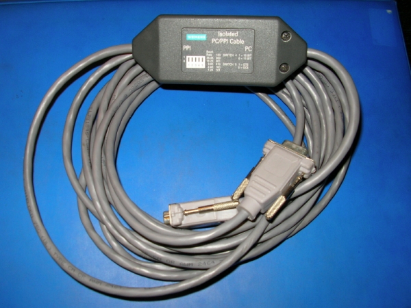

    Witam. Mam taki kabel jak ponizej na zdjeciu; PC/PPI. Czy przy pomocy tego kabla da sie zrobic na kompie jakas wizualizacjeCzy Protool bedize pracowal ze sterownikiem SIMATIC s7-200?
  • #7 3748744
    andy1955
    Specjalista Automatyk
    Posty: 700
    Pomógł: 136
    Ocena: 50
    tak,ten adapter się nadaje do połączenia S7-200 z PC.
    1.Zaprogramować wisualizację przy pomocy Protoola CS (wybrać przy tworzeniu projektu odpowiednie sterowanie, w twoim przypadku S7-200)
    2.Połączyć S7-200 z PC
    3.Zastartować Protool RT
