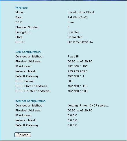

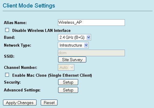

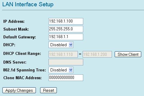

    Jestem szczęśliwym posiadaczem AP Planex GW-AP54SP-P i mam następujący problem:
    Ap podłączyłem do laptopa i skąfigurowałem do pracy jako klient mogę się połączyć z AP(karta w PC) ale niestety nie mam dostępu do internetu problem ten nie występuje gdy łącze sie przez wbudowaną kartę wi-fi
    prosze o pomoc w naprawieniu tego
    oto co dostaje po wpisaniu komendy ipconfig /all przy włączonej wbudowanej karcie wi-fi i połączonym AP

    • Planex GW-AP54SP-P jako klient – brak internetu po połączeniu z AP, ipconfig /all ap3.JPG (23.56 KB) Musisz być zalogowany, aby pobrać ten załącznik.
    • Planex GW-AP54SP-P jako klient – brak internetu po połączeniu z AP, ipconfig /all ap2.JPG (22.57 KB) Musisz być zalogowany, aby pobrać ten załącznik.
    • Planex GW-AP54SP-P jako klient – brak internetu po połączeniu z AP, ipconfig /all ap.JPG (28.82 KB) Musisz być zalogowany, aby pobrać ten załącznik.

    Sama praca w trybie Client nic ci nie da. Zresztą jeżeli fotki odwzorowują twoje ustawienia to punkt dostępowy 'Network type' powinien mieć ustawione na client a karta radiowa na AP jeżeli taką opcję posiada. Osobiście proponowałbym ustawić AP i Kartę w Ad-hoc (+ ta sama nazwa i ten sam kanał dla AP i karty WiFi). W systemie musisz udostępnić internet najprościej przez WinRoute. Np. Internet otrzymujesz z karty sieciowej LAN a udostępniasz go karcie WiFi która łączy się w trybie Ad-hoc z AP również w trybie Ad-hoc podłączonym do Laptopa.

    w takim razie jak ustawić AP tak żeby łączył się z innym AP w trybie klient i tak żeby można było korzystać z internetu?

    Powiedzmy że masz już zrobione udostępnione połączenie z intenetem np. przez Winroute. Kablem łączysz kartę Lan w PC z AP który musi pracować w trybie AP z nazwa 'net'. Drugie urządzenie pracuje w trybie Client i łączy się do AP o nazwie 'net' Lan jest twoją siecią prywatną i posiada np. adresację 192.168.1.100 a 2 PC posiada adres 192.168.1.101. AP i Client-a adresujesz w ten sam sposób np. 192.168.1.200 i 192.168.1.201. Karta która łaczy się z intenetem musi wiedzieć komu udostępnia i tu z pomocą przychodzi nam WinRote w którym należy ustawić nat na kartę LAN podłączoną z ap. Prościej się już nie da. Możesz jeszcze spróbować w Windowsie zrobić proste udostępnianie. Połaczenie lan z internetem udostępniasz innym tak samo jak foldery czy dyski. W tym przypadku również musisz posiadać 2 karty sieciowe.
