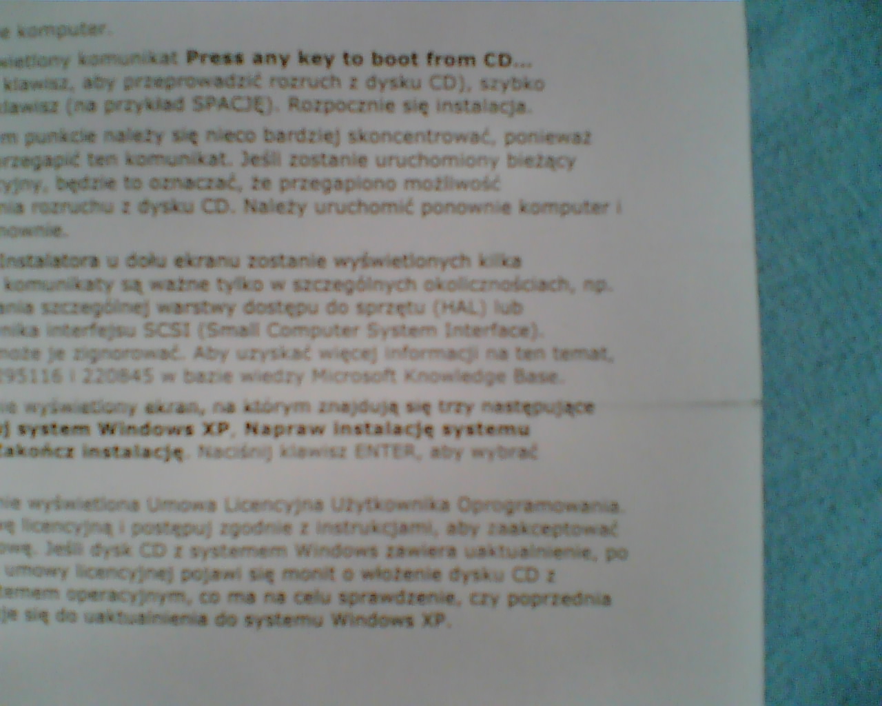

Canon NP 1020 - czarne paski na kopii po kilku wydrukach, co sprawdzić?
gruby71830 24 Lut 2007 12:05 1919 18
  • #1 3610926
    gruby71830
    Posty: 41
    Pierwsze 5 kopii jest normalne potem się zaczyna................
    Przy każdej następnej kopii pojawiają się czarne paski w poprzek kartki.
    Co kopie paski w innej odległości od siebie.Najpierw myślałem że to coś w okolicach bębna, ale chyba nie.
    Co robić -coś z napięciem???????????(jestem początkujący więc się pytam)
    Proszę o odpowiedz, z góry dzięki!!!!!!!!!!

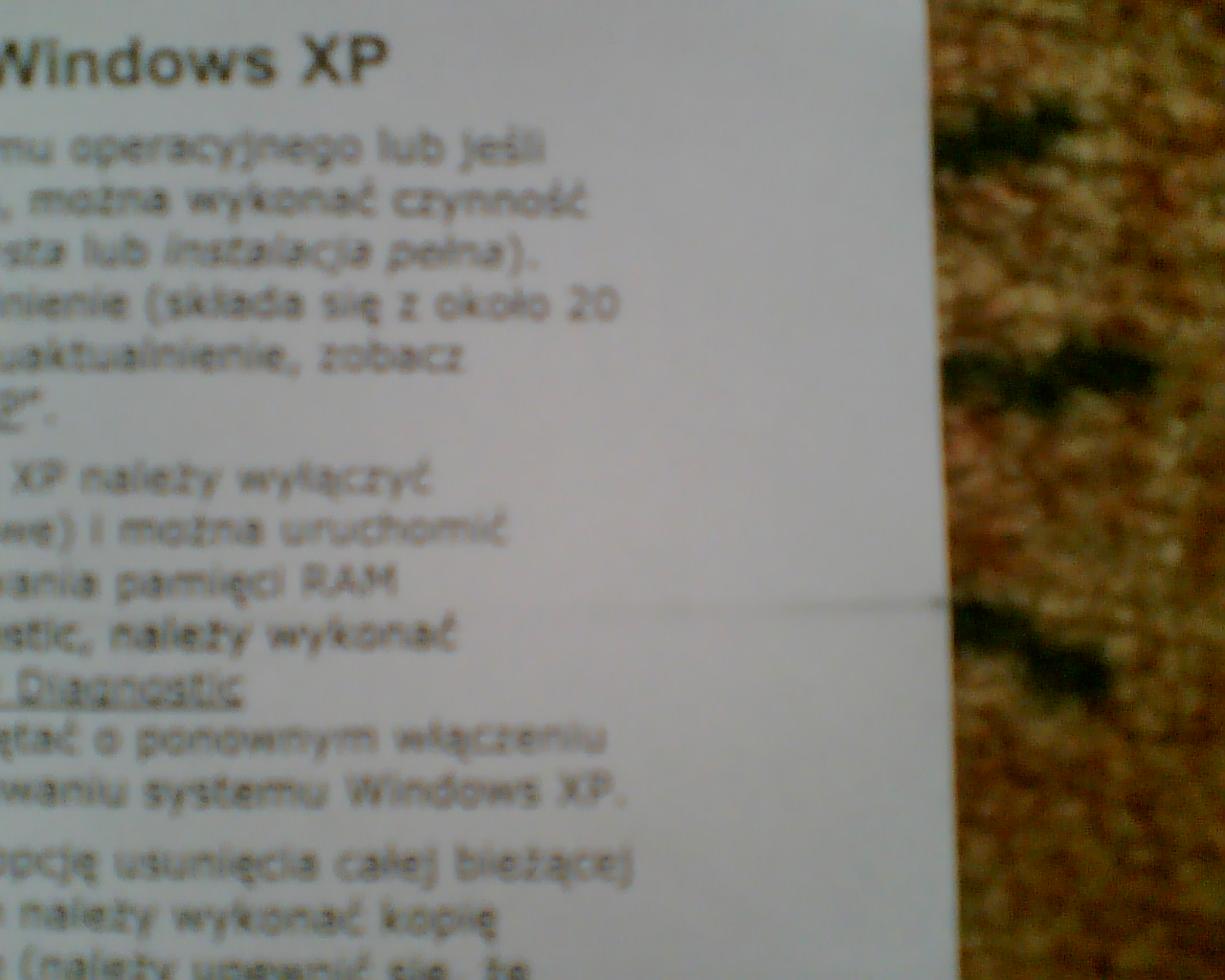

    Oto i zdjęcia, będę wdzięczny za udzielenie jakiejkolwiek rady
