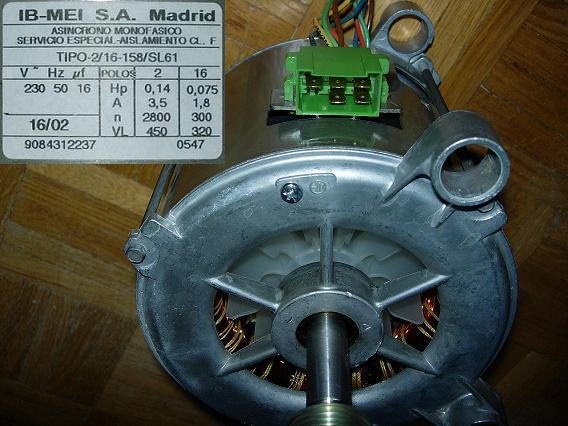

    witam zdemontowałem silnik z pralki Amica bo nie miała siły kręcić bębnem mimo niewielkiej ilosci prania :/.Silnik był tak gorący,że nie mogłem go dotknąć.
    załączam fotke tabliczki znamionowej oraz zacisków.Może zna się ktos na pralkach i moze mi pomóc? jakaś rada? czym to może byc spowodowane.Uzwojenie stojana ma "piękny miedziany" kolor czyli chyba nie jest spalony.Dodam jeszcze ze puki go zdemontowalem to sciagnalem pasek klinowy i włączyłem wirowanie tak żeby pochodził w stanie jałowym i żeby sie ostudził za pomoca wbudowanych śmigiełek do chłodzenia ale niestety silnik grzał się dalej.

    Cześć
    Spróbuj wymienić kondensator 16 mikrofaradów .

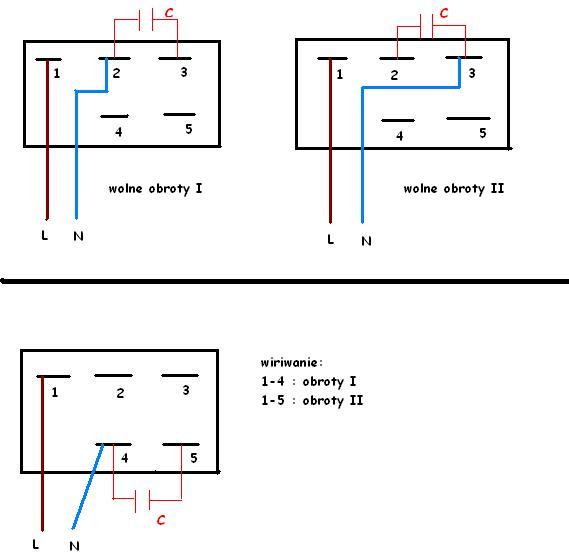

    sprubuj podłączyć silnik tak jak jest na rysunku na krutko z dobrym kondensatorem

    czy w takim razie dobry jest ten schamat połączeń co załączam w pliku?
    schemat poprawion :) znajduje się niżej na forum :)
    • Pralka Amica AF ST5015ZT - silnik się przegrzewa, brak mocy do kręcenia bębnem rysunek.JPG (26.89 KB) Musisz być zalogowany, aby pobrać ten załącznik.
  • #7 3615822
  • #8 3615874
    shympi
    Posty: 8
    pomyliłem się w opisach ale teraz juz poprawiłem i chyba juz dobrze :)
    • Pralka Amica AF ST5015ZT - silnik się przegrzewa, brak mocy do kręcenia bębnem schemat połączeń.JPG (32 KB) Musisz być zalogowany, aby pobrać ten załącznik.
    Nie podłączaj tak jak masz wirowanie II,bo spalisz silnik,reszta dobrze.
