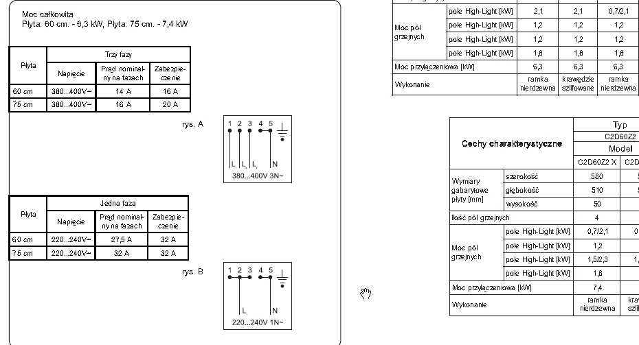

    Witam!
    Mam zamiar kupić płytę ceramiczną Mastercook C2D60Z. Posiada ona układ automatycznego rozkładu poboru mocy, pozwalający na bezpieczne używanie urządzenia, podłączonego do sieci 230 V. Moje pytanie : Jaki jest maksymalny pobór mocy , który ten układ " przepuści" ? Chodzi mi o to , jaki powiniem zastosować minimalny przekrój przewodu zasilającego. Ponoć układ ten , automatycznie obniża poziom mocy , pobierany przy przypadkowym włączeniu jednocześnie 4 płyt na zbyt wysoki poziom grzania.

    To z tego co napisałeś BLEBLE wynika, że powinienem użyć przewodu 6mm^ !!!
    Nie mam jeszcze fizycznie tej płyty, dlatego pytam Szanownych Forumowiczów ( najlepiej użytkujących takową i posiadających instrukcję ) o radę :D
    A co z tą automatyką? Przy jakim obciążeniu "ogranicza" pobór prądu ?

    No to mam zagwózdkę !
    Andrzej-jur pisze,że używa taką płytę i maksymalny pobór prądu, który " przepuszcza" automatyka to natężenie nie przekraczające 20A.
    Tymczasem według instrukcji załączonej przez Bleble, prąd nominalny przy podłączeniu do jednej fazy, może osiągać wartość nieco ponad 27A.
    To gdzie ten " złoty środek" ?
    Przekalkulowałem to "na chłodno". Tak czy inaczej, przekrój przewodu 2.5mm^ powinien w zupełności wystarczyć. Chyba się nie mylę :D

    Bleble ma rację. Jeśli chcesz w pełni wykorzystać płytę grzejną.
    To co pisze mastercook, to chwyt aby więcej sprzedać, bo nie wszyscy mają trzy fazy.
    Cytat z instrukcji
    Uwaga:
    Stosowanie powyższych wskazówek gwarantuje prawidłową pracę płyty zasilanej napięciem 230 V. Każde przekroczenie zakresu dowolnego pola spowoduje, że moc maksymalna będzie sumą mocy poszczególnych pól grzejnych. Może to być przyczyną zadziałania zabezpieczeń jednofazowych instalacji domowych.
    Proponuję uważnie przeczytać instrukcję płyty http://www.mastercook.pl/produkty_szczegoly.php?productID=249
    Ręcznie należy ograniczyć pobór mocy :D
