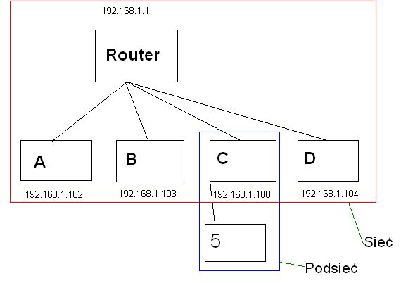

    Witam. Na wstępie mały pogląd na sytuację:
    Sieć: XP-XP; Komputery nie widzą sie. Wymiękłem - pomocy!!!
    Wszystko śmiga już od jakiegoś czasu, do złącza 5 podpinałem już dziesiątki komputerów (czasami naprawiam jakiś i podpinam go tu). Router ma statyczną obsługę adresów. Z konfiguracją nie miałem nigdy problemów, aż do przedwczoraj. Ustawiam w kompie (nazwijmy go umownie X) adres jak zawsze (192.168.1.105) i nic, zero otoczenia sieciowego. Podpiąłem w to miejsce jakiegoś starego złoma i otoczenie sieciowe widać jak na dłoni. Pomyslałem może, że sieciówka w X jest zepsuta, wymieniłem na sprawną i dalej nic.
    Sytuację rozjaśnić trzeba tez tym, iż był to komp zainfekowany trojanami. Oczywiście wyczyściłem wszystko, system czysty. Sprawdziłem plik hosts i jest tylko:
    127.0.0.1 localhost
    Wychodzi na to że nic nie jest blokowane. Próbowałem już różnych porad, przeczytałem fora wzdłuż i wszerz - nic nie wskórałem. Co może być nie tak?
    Pozdrawiam serdecznie
    Edit:
    Zapomniałem dodać, że internet śmiga bez problemu.

    Jesli nie masz to doinstaluj protokoly:

    Klient sieci microsoft network oraz udostepnianie plików i drukarek jest domyślnie. To wystarcza aby pozostałe kompy śmigały na dowolnych konfiguracjach sprzętowych z XP. Więc nie tu chyba problem.

    Sprawa nieaktualna, system sformatowany. Temat zamykam.
